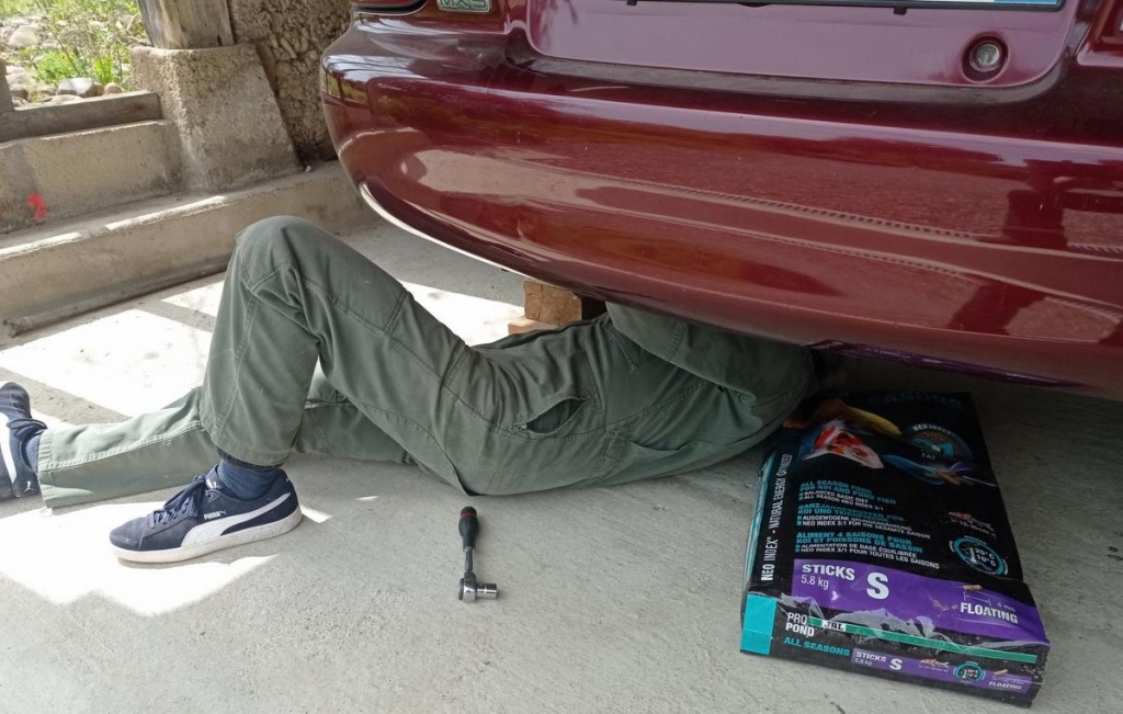

Mais je n'ai pas pu m'en empêcher :ricane:
Là c'est Papatangocharlie entrain de resserrer ses suspensions pour essayer de redescendre sa NB de son piedestal. Le sac de nourriture pour Poissons c'est le doux oreiller pour sa petite tête.
Si vous pouviez l'aider , sa NB fraichement équipée d'un kit B12 a des allures de Dragster, avec 3,5 cm de moins à l'avant qu'à l'arrière (sans conducteur à bord). Je l'ai essayée comme il se doit et elle roule très bien, c'est juste l'aspect visuel qui gène, l'avant est limite trop bas et l'arrière pas assez. J'ai lu sur ce Forum que c'était nominal avec un kit B12 mais pas autant, environ un centimètre de moins de différence (2 à 2.5 cm).

On a tout desserré en l'air et on l'a posée sur des cales pour pouvoir accéder en dessous et serrer les fixations des bras et amortisseurs. Ça n'a rien changé, la hauteur est toujours la même, de mémoire c'est 310 mm à l'avant entre le centre de roue et l'aile et 345 mm à l'arrière. On a bien les ressorts HA à l'arrière et VA à l'avant. Les spires sont bien en butée dans la coupelle inférieure et la voiture roule correctement, je l'ai "un peu beaucoup" secouée lors de l'essai que j'ai fait pour que les suspensions prennent leur place. Elle roule très bien et réagi correctement, c'est juste la hauteur qui semble bizarre.
On a essayé conducteur à bord, le coté gauche descend mais à l'avant et à l'arrière, la différence restant la même.
Vous parlez d'amortisseur B8 et de ressort Eibach, là c'est le couple qu'il a monté donc ce que l'on nomme Kit B12. Pour moi l'action prépondérante sur la hauteur est surtout donnée par le ressort, l'amortisseur n’intervient que très peu sur la hauteur de caisse du fait de la faible force qui tend à faire sortir la tige.
Une petite précision qui à mon avis n'a pas d'incidence importante; sa NB est montée en 195 50 15 donc légèrement plus basse que d'origine avec du 205 45 16
