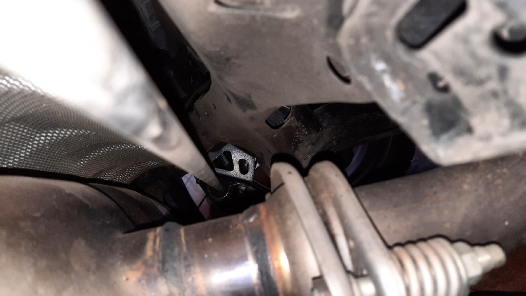

Comme prévu j'ai mis ma voiture sur une fosse, en effet comme cela a été dit la barre stab ne se règle pas.
En revanche je ne sais pas si cela se verra sur les photos mais il y a possibilité en faisant basculer les silenblocs du silencieux ainsi que celui se trouvant un peu plus loin sur la ligne d'échappement, de faire baisser sensiblement l'ensemble.
Entre la barre stab et le tube silencieux il y a exactement 3mm.
Alors que chez moi il y a plus de 3cm :sic:

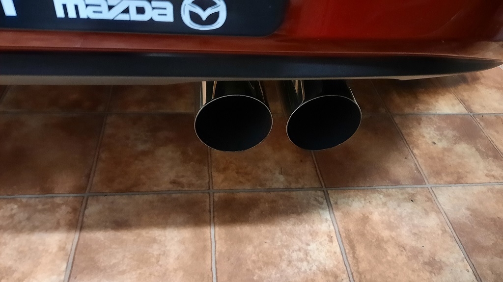

Ca donne quoi l'ajustement de la sortie par rapport au parechoc ?

je suis à 4cm ce qui semble logique puisqu'il demande à basculer vers l'avant. merci pour ta perspicacité :)

MMXX5 a écrit :
La voiture n'a jamais été accidentée ?
C'est bizarre cette couleur claire sur ta photo, l'antigravillon et la jointure moins nette :?

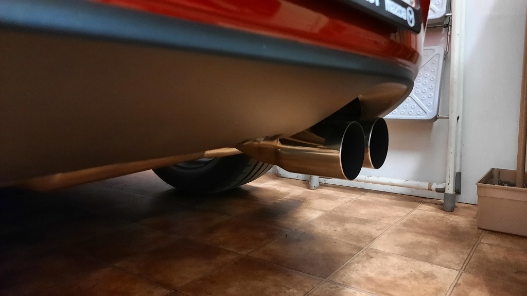

Chez moi ça ressemble à ça :

J'espère que non :sic: mais je me méfie de la lumière sur les photos.

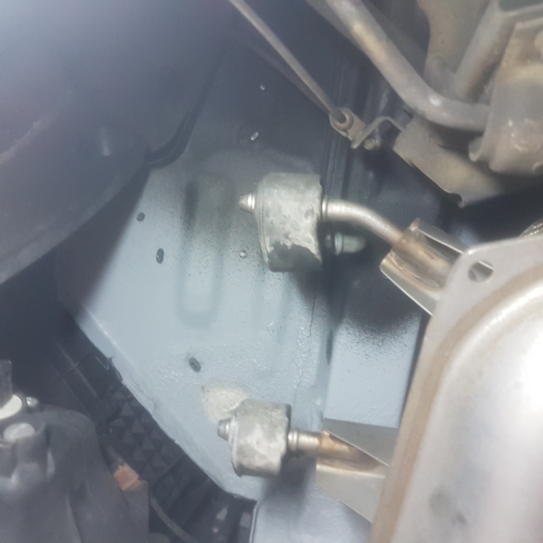

Mes silenblocs semblent en moins bon état alors que ma voiture est plus récente :?
