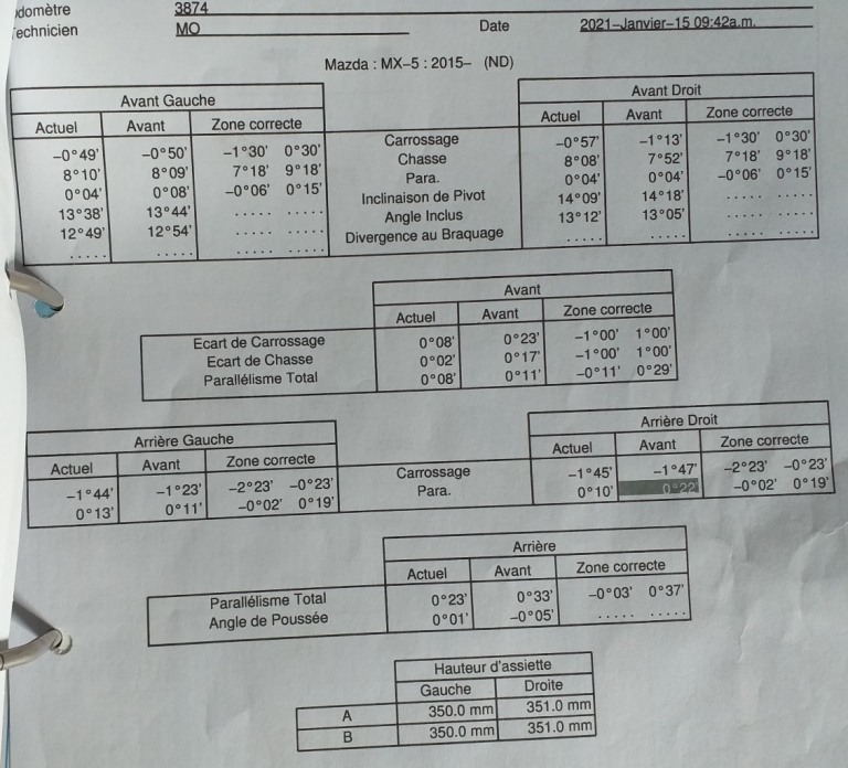

Suite à la monte des ressorts courts Eibach "Europe" (-25/30 mn) sur ma ND, j'ai fait refaire la géométrie.
Pour info, voici les valeurs :
- Etat Carrossage Avant : -0°08'
- Etat Chasse Avant : 0°02'
- Parallélisme Total Avant : 0°08'
- Parallélisme Total Arrière : 0°23'
- Angle de poussée Arrière : 0°01'
- Hauteur d'assiette Gauche / Droite : 350,0 mm / 351,0 mm

Message Publié : Lun 8 Fév 2021, 19:18
Inscription : Mar 5 Jan 2016, 04:31
Message(s) : 544
Je vais partir sur ça et voir ce que ça donne :)

Aussi peu de carrossage devant?? Si tu fais pas 100% autoroute tu vas user les extérieurs

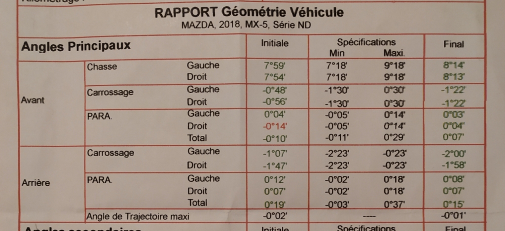

Message Publié : Lun 8 Fév 2021, 20:20
Message(s) : 541
Si ca peut aider, à gauche réglage d'origine, à droite réglage après pose b8+eibach pro kit (-30mm)
Valentin

Message Publié : Lun 8 Fév 2021, 21:00
Message(s) : 544
Superbe :love2:
Merci ! Je vais faire ma tambouille avec ça :D

Message Publié : Lun 8 Fév 2021, 22:14
Message(s) : 8991
Je pense qu'il n'a pas indiqué les bonnes valeurs, surtout celle de la chasse :P
