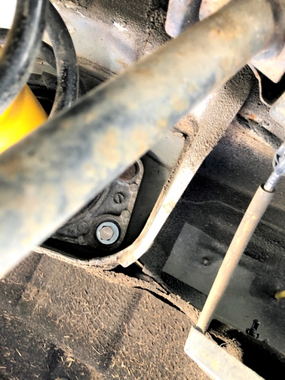

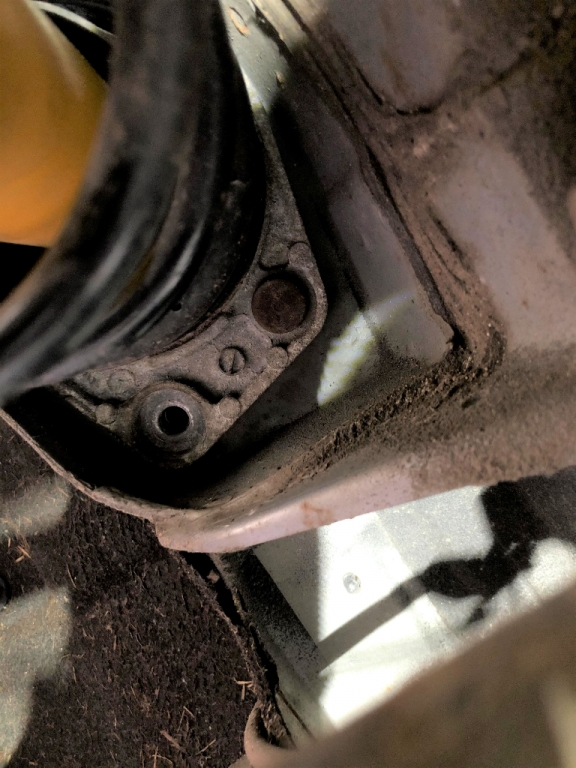

j'ai donc vérifié mes fixations d'amortisseurs AR pour découvrir que j'avais perdu une vis sur chaque semelle d'amortisseur (celle qui se visse depuis l'intérieur du passage de roues)
J'ai donc bourré de frein filet et remis une vis + 2 rondelles.
Puis j'ai vérifier le serrage depuis le coffre des 2 autres vis et de la tête d'amortisseur
Certaines n'étaient pas très serrées et là aussi j'ai blindé de frein filet et resserrés.

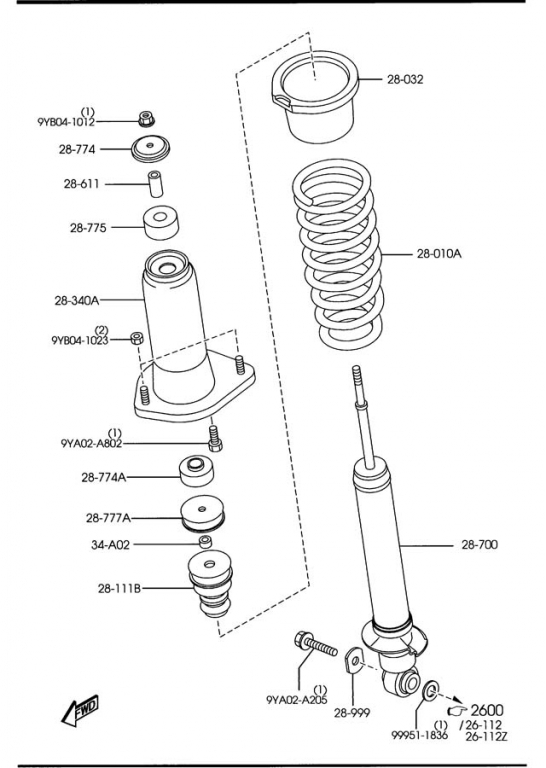

Il faut pas un deuxième écrou (contre-écrou) sur les têtes des amortisseurs ?
Message Publié : Lun 29 Mars 2021, 17:11
Inscription : Mar 17 Nov 2020, 10:28
Message(s) : 99
Localisation : Beaujolais - Rhone
Non pas à ma connaissance, ci dessous le schéma que j'ai suivi :

Traite vite cette rouille de surface :(
Envoyé de mon Pixel 4a en utilisant Tapatalk
Quel est le bon traitement justement ? Ca faisait partie des questions que je me posais
Je suis preneur d'idée si tu as

Localisation : Haute Savoie
Un coup de ponçage à la main puis rustol ou équivalent

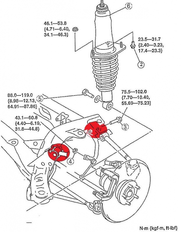

Tu avais respecté les couples de serrage et utilisé une clé dynamométrique ?
Non je n'ai pas de clef dynamo, donc j'ai serré fort puisque j'ai ajouté un prolongateur dans ma clef à pipe de 14 pour être certain que ce soit bien serré.
Je suis donc incapable d'évaluer ce que "représentent" les couple de serrage

Il me semble que les serrages des trains roulants sont à faire avec les roues au sol et avec un certain couple de serrage pour ne pas contraindre les jeux. Si tu as tout serrer à mort, peut être que le problème est là

Je ne pense pas que de rendre le serrage plus souple ait résolu le problème. Personnellement j'ai démonté plusieurs fois les amortisseurs et à chaque fois j'ai serré, comme toi, fort avec une clé adapté sans rallonge, mais toujours roues posées après avoir approché les écrous et roulé un tour de quartier pour que tout se mette en place. La clé dynamo m'a toujours fait serrer plus fort que ce que je serre à la main et parfoissouvent c'est inaccessible avec une clé dyna.
