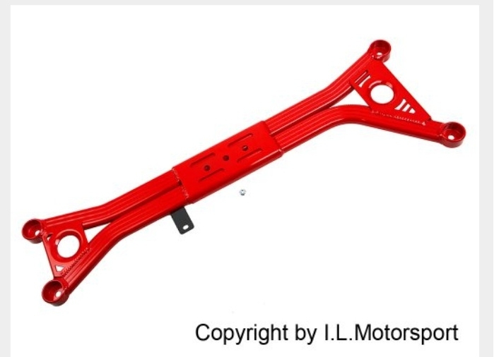

Quelques questions concernant les barres anti-rapprochement.
Sur Il Motorsport, on peut trouver des barres de renfort avant pour la partie supérieure et la partie inférieure.
Quelle barre à privilégier ?
Usage routier normal pour le plaisir et mode arssouille de temps en temps pour "Dans les tours, tu l'emmeneras " dixit lachutaie.
C'est pour améliorer le train avant pour qu'il soit plus précis et aussi lorsqu'on roule sur des routes de campagne à des vitesses à un peu élevé et que la route n'est pas nickel, le train avant bouge pas mal (mais nickel quand la route est bien plate)
Vous allez me dire ressorts + amortisseurs mais je ne comprends pas tout mais je souhaite garder ma voiture en mode 4x4 comme certains le diront, cela reste un confort en ville pour sa garer et éviter de laisser le pare-choc par terre. Cela passe juste au dessus des bordures en béton et encore il faut pas trop avancer la voiture.
Intérêt de la barre de renfort centrale sous châssis ?
Merci pour vos retours et conseils.

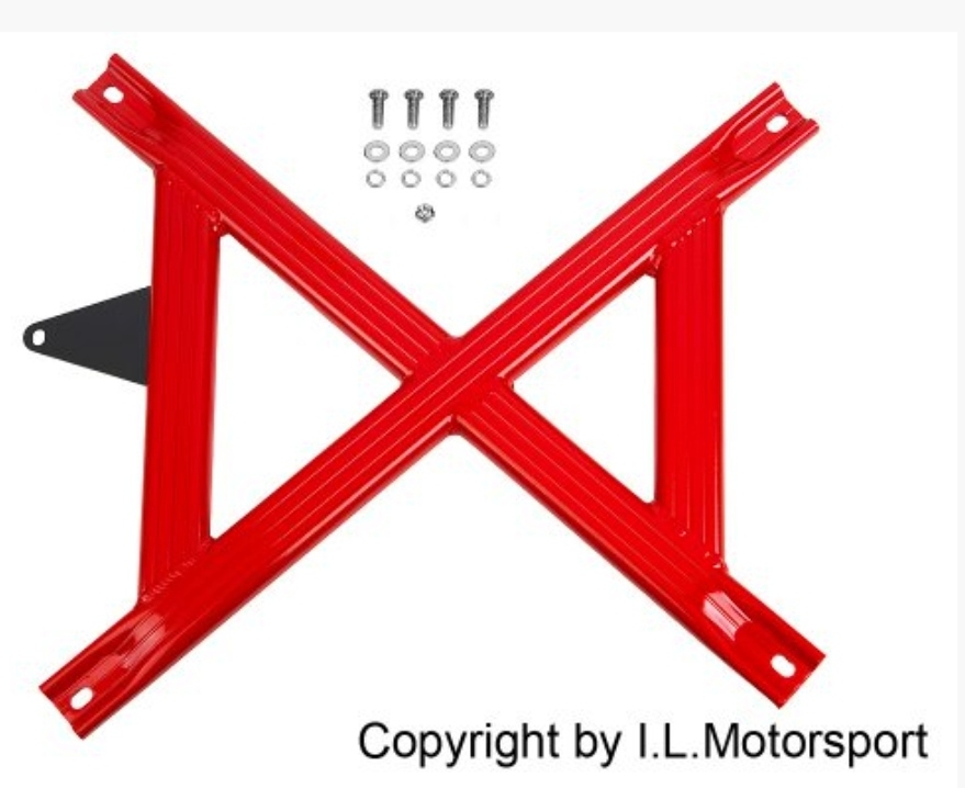

Attention à la barre xBrace de renfort de boite qui est plus basse que celle d'origine.
Ensuite tu as quoi d'origine sur la tienne ?
Sur ma NC Karai j'ai déjà toutes ces barres. Alors est ce que c'est par ce que j'ai une version "sport" avec les amortos bilstein (posés sur les butées) d'origine ???
Maintenant mon avis c'est que si tu as déjà ces 3 barres tu ne verra absolument AUCUNE différence de rigidité pour ton/mon/notre modeste niveau de pilotage.
Si tu n'en a aucune, alors la barre sur les coupelles d'amortisseur est la première à privilégier.
Ensuite entre la barre inférieure et celle de boite je dirai en 2 le renfort de la caisse au niveau de la boite et en 3 la barre inférieure de train AV.

La NC est très rigide d'origine, si tu ne changes pas les suspensions en rabaissant, toutes ces barres n'ont aucun intérêt. Même la barre anti rapprochement supérieure avant, je ne peux pas dire si je l'ai ou pas...

Je ne sais pas quel est le prix de l'échappement ILmotorsport mais, si tu as possibilité de le monter à moindre frais, l'installation d'un collecteur 4/1 sera plus efficace, tu vas gagner un peu de sonorité mais surtout des montées en régime bien plus franches.

Sur ma NC j'avais mis le kit complet IL motorsport.
Moi je trouve que c'était un gros plus pour structurer la caisse.
La caisse vibre moins, il y a moins de trépidations dans la direction.
Et quand tu veux ensuite monter des suspensions plus rigides c'est idéal d'avoir une base consolidée.
D'ailleurs en passant à la ND c'est un point qui me manque. Je pense que le premier upgrade que je vais y faire ce sera de monter un kit de renfort.
Après comme dit tout dépend de ton niveau d'attaque et de mise en contrainte. En clair si tu roules aux limitations de vitesse et que tu ne fais pas de circuit ou de rallye ce n'est pas indispensable.
Attention par contre les barre rouge IL te bouffent un bon centimètre de garde au sol. Justement celui qui te manque parfois sur les dos d'ânes ou les rampes de parking....

Pas mieux que Javelator : un gros plus que l’on ressent immédiatement !
J’avais le kit IL complet, puis j’ai monté un set Öhlins. Monter des suspattes performantes sans rigidifier le châssis serait une bêtise, les contraintes sur le châssis étant plus sévères.
Pour répondre au titre du post, sur la NC on constate une plus grosse amélioration avec le renfort inférieur qu’avec la barre anti rapprochement entre les amortisseurs.
