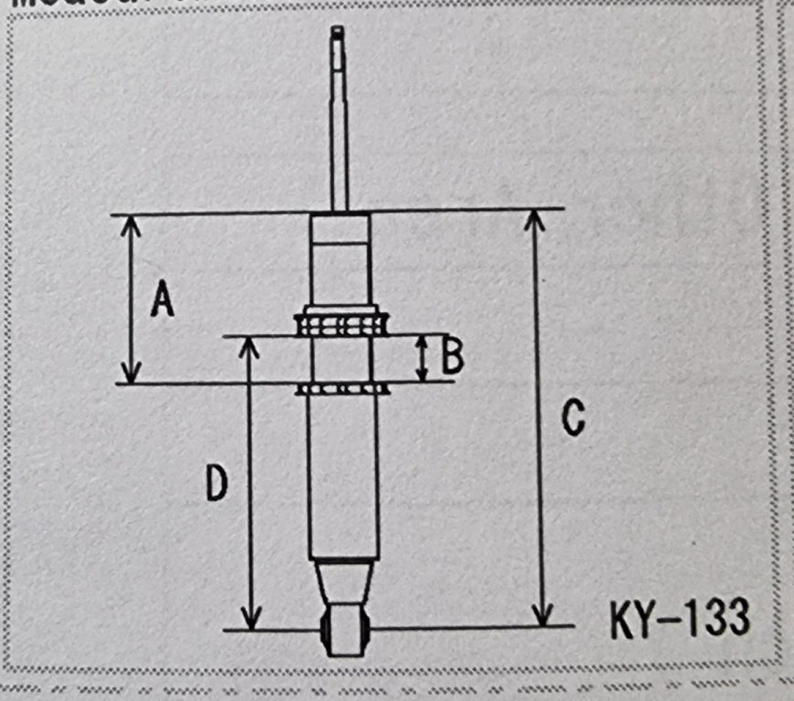

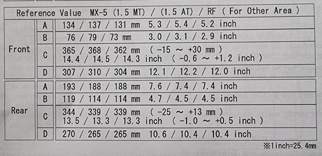

J'essaie de comprendre le réglage de hauteur de mes suspensions Tein et j'avoue que je ne suis pas sur de tout capter :(
Je suis concerné par la dernière mesure donc à l'avant
A= 131mm
B= 73mm
C= 362mm
D= 304mm
et à l'arrière
A= 188mm
B= 114mm
C= 339mm
D= 265mm
Jusque là ca va, le problème c'est la résultante dans la colonne C: comment des résultats pareils peuvent donner une plage de -15mm à 30mm et de -25mm à 13mm ? Est-ce juste la plage de réglage ?

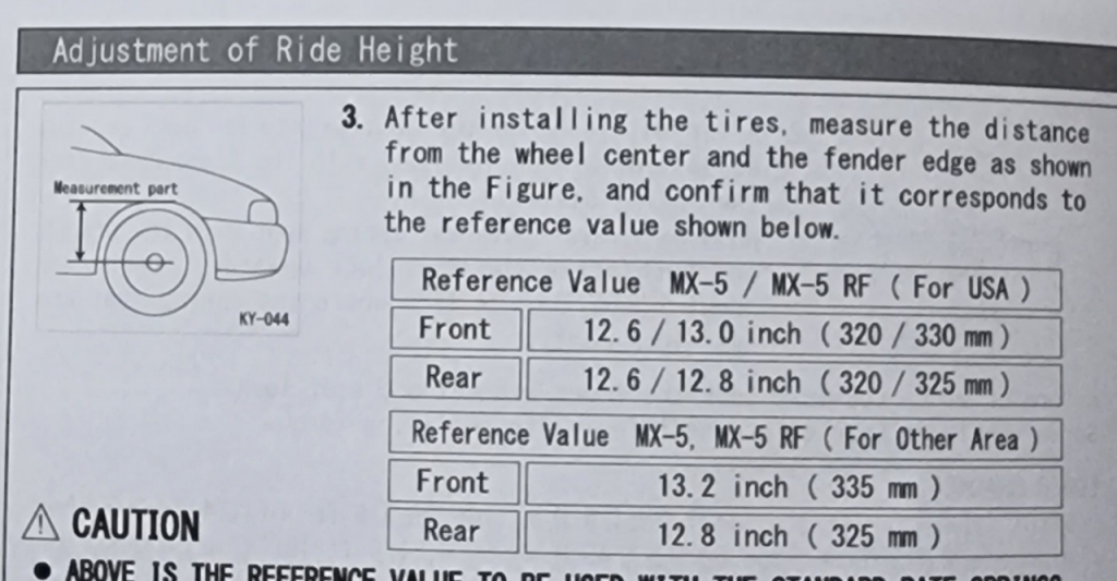

Dois-je comprendre qu'en appliquant les indications données je me retrouve avec une distance centre roue - aile de 335mm devant et 325mm derrière ?
Actuellement sur la voiture j'ai mesuré à l'avant et à l'arrière 340mm (suspensions stock + ressorts courts Eibach)
Je comprends donc qu'elle sera 5mm plus basse devant et 15mm plus basse derrière, j'ai bon ?

Si je me base sur une cible de 350mm sur la distance centre roue /aile à l'avant, ca veut dire rallonger les Tein pour faire +15 devant et derrière par rapport au réglage actuel.
Il est indiqué dans une section non traduite qu'il y a un effet de levier et que 15mm de hauteur de caisse se traduisent par 10mm de hauteur sur la suspension
Ma conclusion serait de viser pour l'avant C=372mm et pour l'arrière C=349mm.

C'est monté :)
On s'est basé sur la mesure B pour régler vu que les autres valeurs étaient conformes
Avant
Dans la notice B= 73mm -> hauteur centre roue/aile de 335
On a mis B à 83mm on a obtenu une hauteur centre roue/aile de 345 (+5mm par rapport aux Eibach Euro)
Arrière
B= 114mm -> hauteur centre roue/aile de 325
On a mis B à 124mm on a obtenu une hauteur centre roue/aile de 335 (-5mm par rapport aux Eibach Euro)
Donc pas de bras de levier x1.5 sur la MX5 ND
