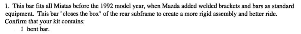

Non, pas sur ma NA '91, ni à l'avant ni à l'arrière. Apparement ça a été ajouté par Mazda en 1992, en tous cas à l'arrière:
( Extrait du mode d'emploi Cobalt / Moss Miata pour l'arrière trouvé ici: https://www.moss-europe.fr/media/pdf/90 ... ctions.pdf )
Message Publié : Lun 8 Nov 2021, 10:21
Message(s) : 3900
Localisation : Poitiers
Oui il n'y a rien du tout sur les premières. Mon cousin sur sa 93 a de quoi fermer le berceau arrière avec des fixations déjà présentes.
