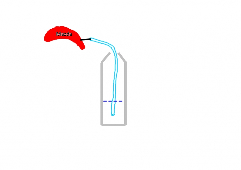

Je vais aller chez Casto acheter un tuyau transparent un peu plus long pour être sur qu'il soit bien au fond de la bouteille. D'ailleurs pour le liquide au fond, on s'en fout de sa nature? Je peux mettre de l'eau au fond ça risque rien? Est-ce qu'il faut qu'il y ait un bouchon sur la bouteille ou alors osef la durite peut être ballante ? (voir schéma ci-dessous montrant ma maîtrise de Photofiltre :D )
 Sujet du message : Re: [NA] Purge des freins
Message Publié : Mar 31 Août 2021, 14:05
Message(s) : 7688
ben non c'est forcement du liquide de frein dans la bouteille.... pas besoin de bouchon par contre.

Ok parfait, merci Guillaume :bien:
Et oui suis-je bête, si jamais il y a réaspiration de liquide, ça risque de pas être terrible si c'est de l'eau :red:
Je mettrai un fond de LDF du coup!
@fisico_6403, oui je vais faire attention :D
Quoiqu'avec un peu de liquide, ça devrait la stabiliser un minimum
