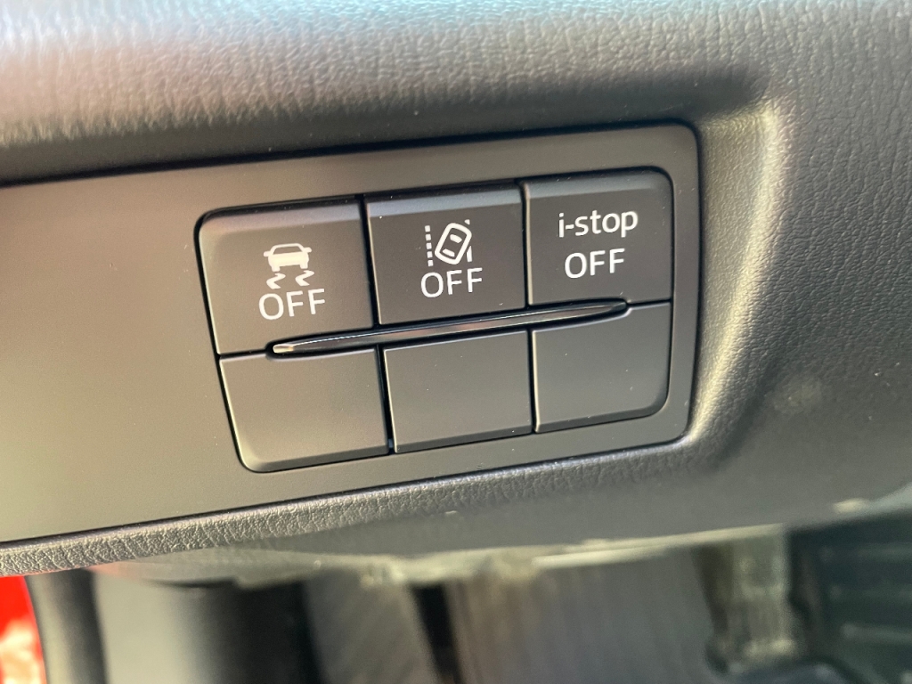

J'ai une Mx5 RF 1.5l de 2020, et j'aimerais la passer en jantes 17 pouces et passer les 16 d'origine en kit hiver.
Ma question est la suivante, est ce que la mx5 1.5l est équipée de capteur de pression ?
J'ai fais pas mal de recherche mais je n'ai trouvé aucune certitude. J'ai lu que a partir de 2018 elles sont equipées de capteur de pression TPMS, est ce vrai ?
Merci pour vos réponses
 Sujet du message : Re: [ND] Capteur de pression ?
Message Publié : Sam 4 Sep 2021, 13:53
Message(s) : 541
Une façon assez simple de le savoir est de regarder si entre le bouton d'esp et de surveillance de depassement de ligne, tu as un bouton pour reset la surveillance des pneus.
Si tu l'as, pas de tpms. Si pas de bouton, alors il y'a des tpms.

donc ESP a gauche, franchissement de ligne au centre et aide au démarrage en côte a droite ce qui veut dire que mes roues sont bien équipées de valve tpms.
Pensez vous que je peux en acheter ailleurs que chez mazda et que la voiture va les reconnaitre ou alors je dois en acheter chez mazda qui vont surement me couter un rein voir les deux... ?

Celle de droite c'est le i stop, le start and go enfin le truc qui arrête le moteur au feu rouge...
