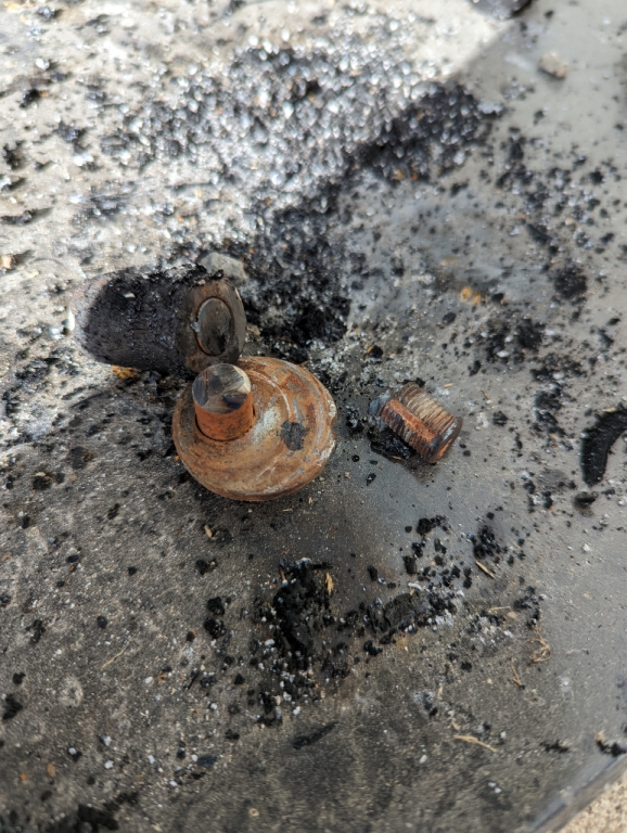

Euh je ne comprends pas trop, qu'es-ce qui est grippé ? Les vis de réglage ? Ou les silentbloc ? Car pour se dernier ça ne se grippe pas....
Pour les vis, il faut juste les dégrippé a la bien ( dégrippant, éventuellement chalumeau léger si ils sont trop collé, suivant l'état brosse et graissage)

J'ai mon excentrique du bras AVD qui est HS car grippé :x , obligeant probablement à changer le triangle.

les axes d'excentriques qui grippent c'est fréquent sur nos voitures et c'est bien emmerdant car pour éviter ça,il faudrait les démonter,les graisser puis les desserrer et les faire tourner régulièrement.
L'ennui c'est qu'à chaque manip on est bon pour une géo complète des deux essieux,tous les angles.
Sur la NC d'un ami,j'avais bien mis une demi heure à la péteuse pour le voir enfin bouger;si on tape sur la partie filetée,on foire tout à coup sûr.

Moi aussi les deux excentriques AVD étaient fichus, au garage ils ont dû scier un des deux pour pouvoir enlever le triangle.
Quand ils les ont remplacés (ainsi que les silent blocs) j’ai vaporisé de l’antirouille dessus après la géométrie. On verra si c’était une bonne idée...
J’ai un souvenir sur ce forum de quelqu’un qui avait vaporisé une couche de plastidip sur des pièces qu’il venait de faire remplacer mais je sais plus si c’était les excentriques. Je trouvais que c’était une bonne idée, c’est pas cher, ça protège de l’eau, c’est facile à mettre et à enlever.

Avant la géo j'ai remplacé les 4 amortisseurs, et j'en ai profité pour débloquer TOUS les boulons qui servent à la géo.
J'ai pulvérisé du super-dégrippant, et j'ai été très patient.
J'ai tout remonté à la graisse cuivrée (pas les filetages, juste les portées.
Le mécano m'a remercié car tout s'est bien passé lors du réglage de la géo.
Le lendemain j'ai enduit tous les filetages (la partie qui dépasse) de graisse cuivrée. C'est mon antiseize miracle :D
