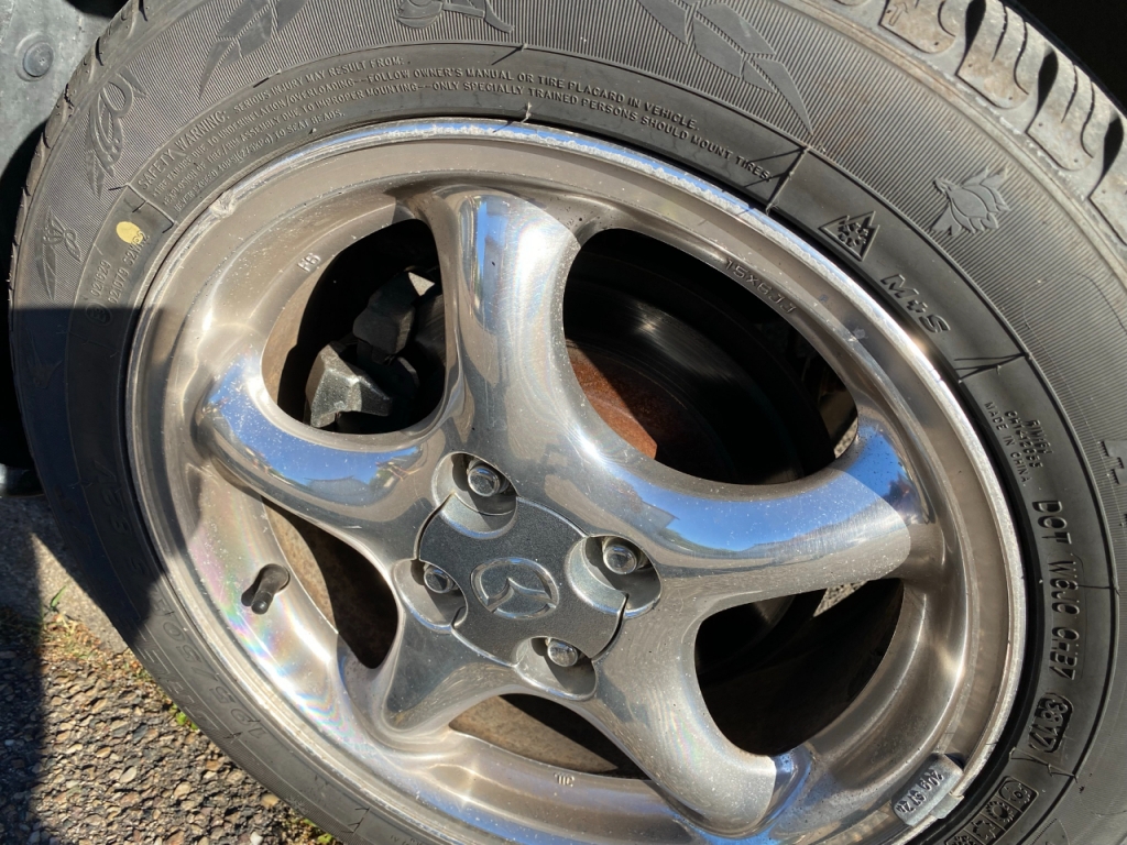

La version de ma NBFL possède, de série, des jantes polies.
Or, avec les affres du temps, je pense qu'elles nécessitent un petit rafraichissement.
J'ai vu le procédé pour un polissage manuel qui s'avère extrêmement chronophage et usant physiquement.
Je me demandais si l'un ou l'une d'entre vous avait déjà expérimenté les services d'un professionnel (automobile ou industriel) pour ce genre d'opérations.
Si des adresses ou des conseils vous viennent à l'esprit, je suis preneur. Merci d'avance.

Tu peux essayer déjà avec du Belgom Alu et voir le rendu.
C'est un bon produit qui nettoie et redonne de l'éclat, il faut un peu d'huile de coude certes, mais pour l'avoir utilisé depuis plusieurs années je trouve qu'il est vraiment efficace. ;)

D'expérience, beaucoup de professionels ne savent pas polir correctement une carroserie sans faire d'hologrames... (J'en encore vu une Golf GTI noire dévastée lundi passé devant un garage).
Si tu veux le faire faire, rapproches toi uniquement de boites qui font du "detailing auto"
Pour les jantes, tu as deux options :
-A la main: avec les bons pads et les bons polish + de quoi bien laver et décontaminer avant de commencer. En vrai si c'est pas si lent que ça.
-Avec des boules de polissages qui se mettent sur une perceuse. Mais là je déconseille fortement car ça chauffe vite et tu as un très grand risque d'aller trop loin.

Vu que t'es de Nancy je peux te conseiller de contacter Gaffyn à la Maxe (Metz) qui bosse super bien :
https://www.facebook.com/www.greygoesblack.fr
Ou encore Bruno chez Clean and covering mais c'est un peu plus loin :
https://www.facebook.com/cleanandcovering/
Sinon il y a aussi Jonathan de Maniac Auto 54 à Val de Briey (rien à voir avec la boutique Maniac Auto en région parisienne ;) )
https://www.facebook.com/Maniac-auto-54-103442178211119

A part la 10è anniversaire, il n'y a eu que la Trilogy. Sur une FL, elles ne sont pas d'origine. J'ai deux artisans près de chez moi (Seine et Marne) qui m'ont proposé leurs services, polissage main, mais le mieux est la tribofinition sur Lyon... ;)

Les jantes ne sont pas seulement polies, elle sont aussi vernies. Un simple polissage ne va pas leur rendre leur éclat très longtemps.

Il y a une raison particulière ? A cause du polissage en dessous ?
Je suis curieux car si il y a un vernis, c'est le vernis qui deviens matte, se raye etc. Un polissage rends tout l'éclat aussi longtemps que le vernis sera bien traité. En tout cas pour le cas d'une peinture vernie. Mais je suis preneur d'info sur ce phénomène.

Je me suis toujours demandé comment un vernis pouvait tenir sur une jante polie .
Une épaisseur suffisante pour former une gangue autour des éléments de la roue ?

:ttt: Pour moi les jantes d'origine sont juste polies, d'où d'ailleurs leur fragilité à l oxydation. Pas de vernis !

Une réponse ici peut-être :
Hello , pour répondre aux questions ... les jantes restent brut de polissage et il ne faut surtout pas les vernir car cela avait été le défaut des jantes d'origines MAZDA , c'est-à-dire qu'il se craquèle avec les années .
Pour l'entretien rien de plus simple , un coup de jet d'eau pour enlever la poussière puis un passage de micro-fibre , la seule chose que les jantes n'aime pas c'est la neige et rouler sur route salée et humide ... Evil or Very Mad ... là il sortir le BELGOM et l'huile de coude ..

Ah non, j'avais dis qu'elles étaient chromées, et j'ai été corrigé par quelqu'un qui nous a appris qu'elles étaient polies.
