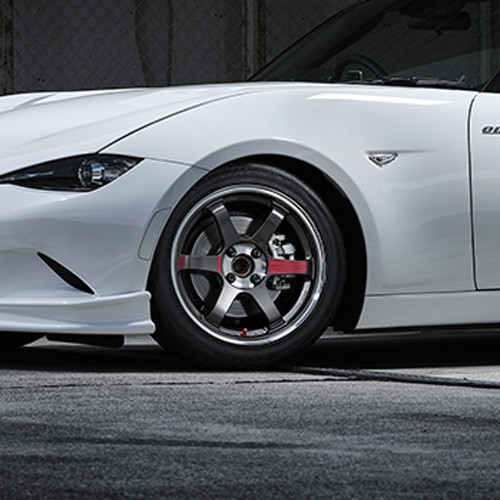

Je vois souvent ces jantes Rays sans cache moyeus, comme ça:

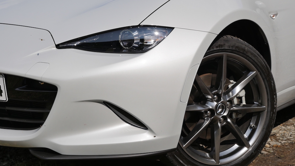

mais personnellement, je préférerais avec un beau cache mazda, comme celles d’origines:

Celles de la photo, ce sont des TE37SL (SL pour Super Light)... c'est une des déclinaisons nombreuses des TE37, qui ont pour spécificité d'avoir privilégié le poids avant tout (5.3kg la jante en 16"x7 c'est pas mal quand même) :jap:. Les "vraies" TE37, doivent faire une centaine de gramme de plus, et ont des caches.

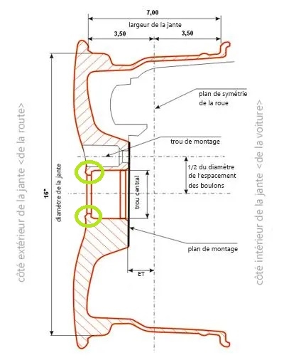

En plus du diamètre, il faut faire attention à la profondeur de l'épaulement qui vient fixer les caps.
Certains caps ont des accroches trop courtes pour se prendre sur l’épaulement.

donc mes "vieilles jantes" 98 et 2011 ont un centre de roue D60, celle d'origine NC 56mm
je voulais juste transférer le sigle mazda mais il est en relief négatif sur le cache en lui meme :non:
