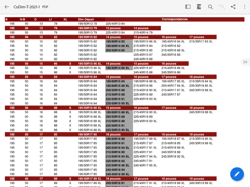

Je me suis commandé des jantes Rays Volk Racing TE37SL Sonic 16“x7 ET34 pour ma future mx5 nd 1.5 et voudrais rester dans la légalité au niveau du contrôle technique.
Avec ces jantes, je peut effectivement mettre la monte d’origine en 195x50R16 homologuée par MAZDA pour la 1.5 qui est la dimension mini acceptée, mais je voudrais plutôt être dans la dimension recommandée qui est 205 à 215.
J’ai vu qu’il y a un tableau d’équivalence TPMF qui me permettait de mettre des 215x45R16 sur mes jantes mais est-ce bien légale? Est-ce que je vais pas être refoulé au contrôle technique?

Pour la taille en 16'' le 205 ne figure pas dans le tableau.
Tableau téléchargeable en bas de page
https://www.tnpf.fr/vehicules_legers/equivalences/

Je compte mettre du 215/45R16 qui est dans le tableau d’équivalence.
Mais ça ne me dis pas, si en respectant ce tableau, le contrôle technique sera conforme au niveau des pneus?

Le pb est que meme si des pneus peuvent être montés sur la jante si il ne sont pas homologué ça ne passe pas le controle technique, la question étant si la taille de pneus est aussi dans le tableau d ‘équivalence est-ce que c’est toléré?
Message Publié : Mar 22 Mars 2022, 22:11
Message(s) : 8989
Normalement ils ont le même tableau que je te montre.
Le mieux est d'aller voir directement un CT .
Ça serait sympa, tu as raison j’irai demander comme ça j’en serai sûr.

Officiellement, ils ont une base de données des tailles homologuées - donc seules celles que le constructeur a fait passer à la DREAL - en fonction du type (case D.2.1 sur la CG). Officiellement encore, toute monte qui ne correspond pas, c'est contre-visite.
En pratique, certains ferment les yeux tant que c'est dans le tableau d'équivalence, d'autres laisseront passer une monte exotique si elle est en bon état et ne touche pas, etc. :tantpis:
