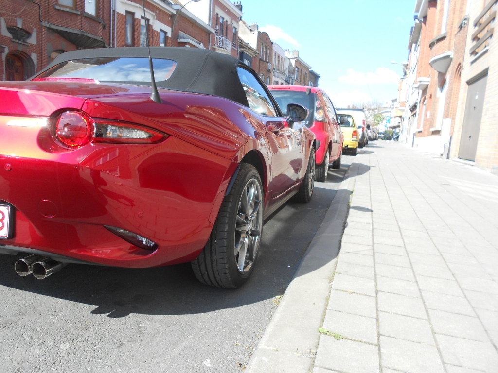

Bon et bien j'ai tenté l'achat de ces cales et je les ai montées à l'avant. Rien à signaler, ça a l'air de bien tenir, le système des écrous prolongés fait son ouvrage. Environ 8 tours de serrage, ça semble suffisant. A voir dans le temps...
Une photo avec cales 9 mm à l'avant et 15 mm à l'arrière:
Beau look, mais chez nous c'est :arrow: verboten :ricane: :arrow: point 22 sur le lien.
