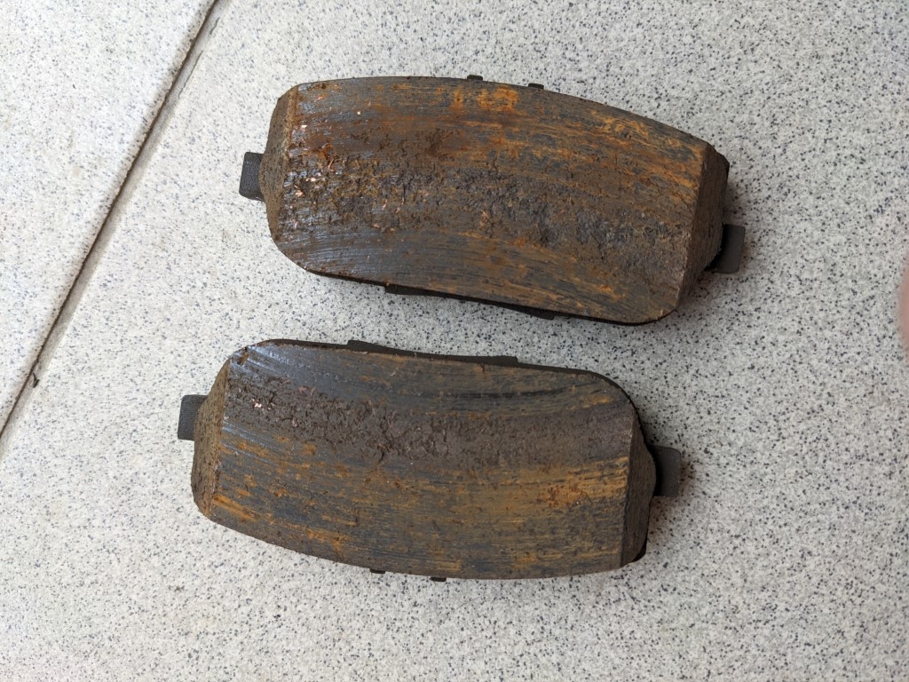

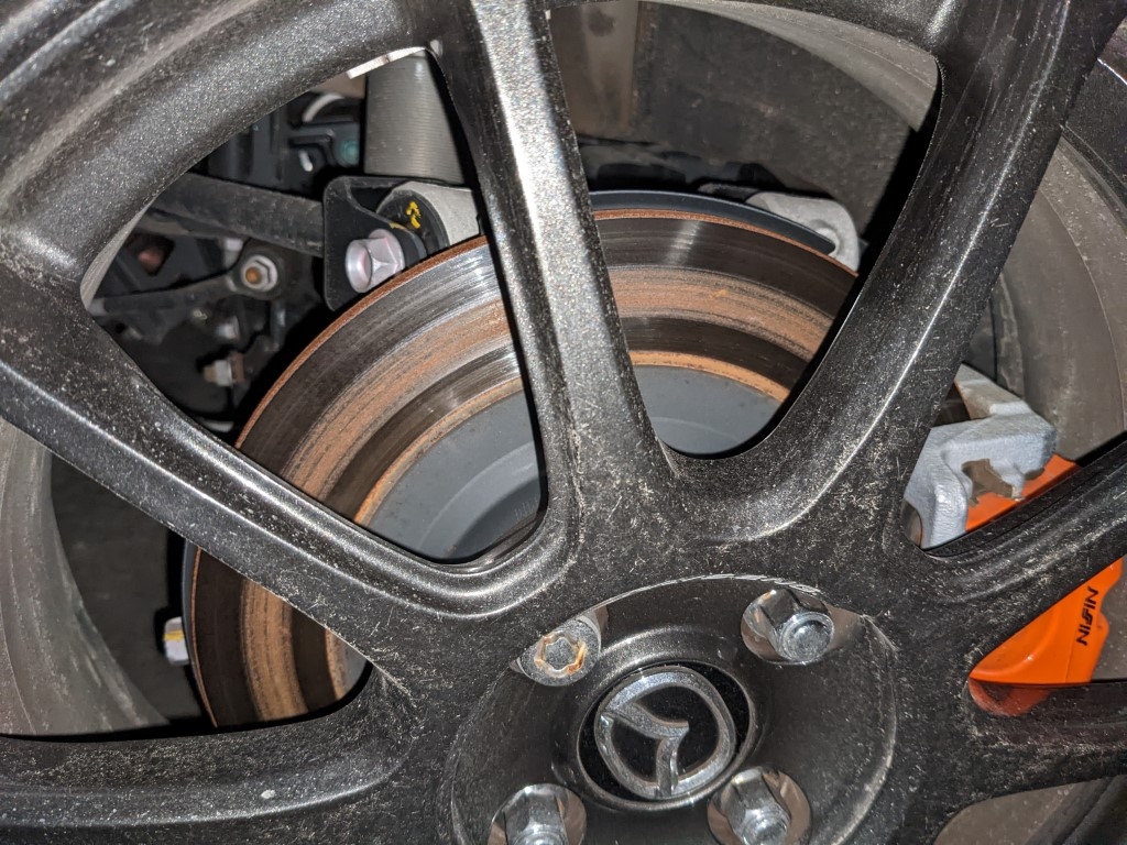

Petite mésaventure sur ma #2905. Après plusieurs semaines sans rouler j'ai eu droit à des plaquettes arrières légèrement collées au premier démarrage (stocké avec le frein à main après un lavage vraisemblablement, je sais, c'est pas malin). Habituellement c'est sans conséquence après quelques kilomètres sauf que cette fois je me suis retrouvé avec une trace de rouille même après 1000 kms et des roulages avec frein à main tiré, et ce à droite comme à gauche :
Je me suis décidé à démonter pour changer ces plaquettes qui avaient bien chauffé l'an passé sur les routes exigeantes de la Serra da Estrela. Chose étonnant les 4 plaquettes présentent une partie "poreuse" :
Etonnant non ?

tes plaquettes sont foutues de chez foutu.la trace de rouille résiduelle sur le disque est dans la zone de garniture"poreuse" des plaquettes,cette zone ne porte lus sur le disque.

Oui je suis arrivé à la même conclusion sur les plaquettes HS ;) Mais ce sont la simultanéité droite / gauche et la cause qui m'intriguent.
Message Publié : Ven 1 Avr 2022, 11:44
Message(s) : 7688
c'est certainement la zone plus chaude du disque.... a l'extérieur c'est ventilé, au centre c'est dissipé dans la masse.
la cause c'est une surchauffe je pense ;)
Message Publié : Ven 1 Avr 2022, 11:47
C'est bizarre sur des plaquettes arrière qui ne s'usent pas trop ni ne chauffent non plus excessivement. Cela ressemble à un défaut dans le matériau.
Je corrige, j'ai tout faux, tu as du vraiment tirer la bourre, à ta place j'irai de suite vérifier les plaquettes avant; je viens de lire ça, qui correspond tout à fait à ton cas:
Surcharge thermique
La plaquette de frein a été endommagée par une surchauffe. Les agents liants dans la plaquette ont été détruits et le matériau de garniture se casse. La surface est poreuse et partiellement vitreuse.

C'est les plaquettes d'origine ?

+1 pour la surchauffe, je note la simultanéité mais aussi le suivi de la courbe du disque sur toute la plaquette[/b].

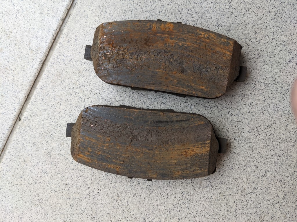

Pour la symétrie G/D, j'ai un énorme doute : tu nous aurais pas mis 2 fois la même photo ? :cyp: Le doigt, la position sur le carrelage, le détail des plaquettes, tout est étrangement identique...
Ça exclut tout défaut ponctuel du matériau :arrow: quel que soit le traitement qu'elles aient subi, elles n'ont pas aimé, et si ça devait se reproduire, reprendre le même modèle serait une mauvaise idée. :tantpis:
Je ne vois aucun éventuel rapport avec l'histoire du frein à main serré, sinon tu aurais retrouvé des bouts de plaquette sur le disque.
Et oui la rouille superficielle après stationnement ou lavage, c'est inoffensif et très pratique pour détecter les problèmes de plaquettes sans tout démonter à chaque sortie :idea:

Yes. 22 000 kms.
@Lachutaie ton hypothèse me plaît pas mal, c'est cohérent avec les circonstances / usage. A l'avant je n'ai pas le soucis et je n'ai jamais eu de fumée sortant des brembo
@Misho tu as raison j'ai mis 2 fois la même photo mais les 4 plaquettes sont réellement dans le même état et les disques présentaient une trace identique D/G

Ca ne pourrait pas être causé par l'humidité piégée plusieurs semaines entre la plaquette et le disque ?
J'ai déjà vu ça sur des patins de frein de stationnement (qui ne chauffent pas si bien réglés et ne servent normalement qu'au stationnement).

Trop tard je l'ai réparée avec mes petites mains pas trop douées pour la mécanique ;)
@M@c c'est également possible. Peut-être un mix avec la théorie de LaChutaie. Suis reparti sur du neuf on va bien voir.

Tu as pris quoi comme nouvelles plaquettes?
Message Publié : Ven 1 Avr 2022, 22:04
Message(s) : 16159
Des Brembo de NC (que je n'avais pas montées) qui m'ont semblé plus abrasives que les Bosh que je venais d'acheter (ce qui me permet d'affirmer que ce sont bien les mêmes dimensions)
