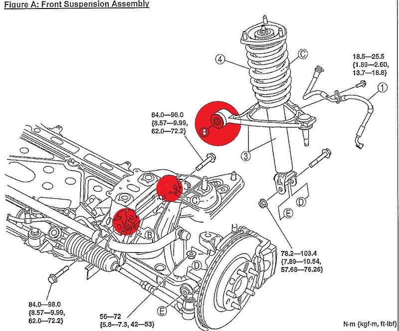

J'ai procédé au serrage définitif du triangle supérieur (90N.m) en appuyant un effort vertical du haut vers le bas pour soulever le triangle jusqu'à décoller la voiture du cric.

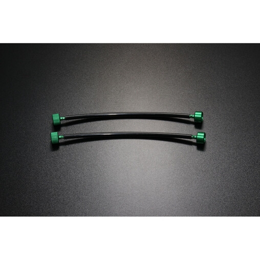

Tu peux rajouter les rallonges dans les options.
https://www.driftshop.fr/combine-filete ... opular&p=1

La hauteur d'origine est entre 350 mm et 400 mm selon la doc MAZDA. Je connais quelqu'un qui était à 400 mm donc avec 370 mm tu es dans la moyenne.
Tes amortisseurs, si je ne me trompe pas, sont réglables en hauteur sur le corps de l'amortisseur tu peux donc faire ce que tu veux sans modifier la précharge. Pour ma part, que ce soit les B12, non réglables ou les Ohlins, que j'ai réglé, j'ai mis 340 mm depuis l'axe de la roue jusqu'à l'aile soit 630 mm depuis le sol.
Attention à bien serrer jusqu'au contact les écrous des axes, aller faire un tour et ensuite finir de serrer les écrous voiture au sol sur ses roues. C'est important si tu ne veux pas mettre en contrainte tes silent-blocs et ainsi avoir une suspension bien réglée.
:idea: Ah zut j'avais loupé la molette Tein.
Effectivement pour l'avant je ne souhaite pas percer mes BAR d'origine et je n'ai pas les doigts assez fins pour aller manipuler barre en place :/
Tu es descendu super bas! Ca ne frotte pas sur les routes pourries d'Ariège ? Genre la route entre Foix et Vernajoul :sic:
Pour le serrage j'ai serré en montant le triangle au cric jusqu'à décoller la voiture de la sa chandelle.
Tu penses que ce n'est pas assez ? Car je ne vois pas comment je peux accéder roue ne place pour aller désserer/ressérer cette vis sans un pont 4 colonnes.

Pour le serrage j'ai serré en montant le triangle au cric jusqu'à décoller la voiture de la sa chandelle. Tu penses que ce n'est pas assez ? Car je ne vois pas comment je peux accéder roue ne place pour aller désserer/ressérer cette vis sans un pont 4 colonnes.
J'ai un pont 2 colonnes et ça aide mais pas trop pour cette manip. En fait je lève la voiture normalement et je repose les 4 roues sur des cales que j'ai fabriquées en morceaux de bastaings de 25 cm de haut et 30 cm de long. Poser la voiture au sol est impératif, j'en connais un qui s'en rappelle, j'ai descendu sa voiture de ses échasses juste en faisant cette manip qu'aucun garagiste n'a tenté ,ni même imaginé.

Non tu n'as rien loupé, car ils viennent de les référencer sur leur site suite à ma demande. ;)

Moins cher et à peine moins pratique qu'un boîtier EDFC :bien:
Ca peut être bien en attendant de budgéter un boîtier :D
