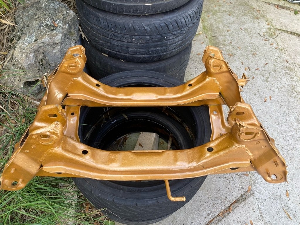

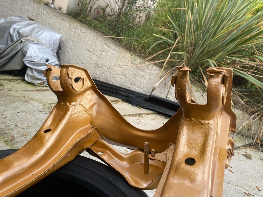

Je souhaiterai acquérir un berceau AR de MX5 NA, ce dernier est sablé + epoxy au four. Mais une question me vient à l'esprit :
Le berceau est-il compatible avec la mimix ?

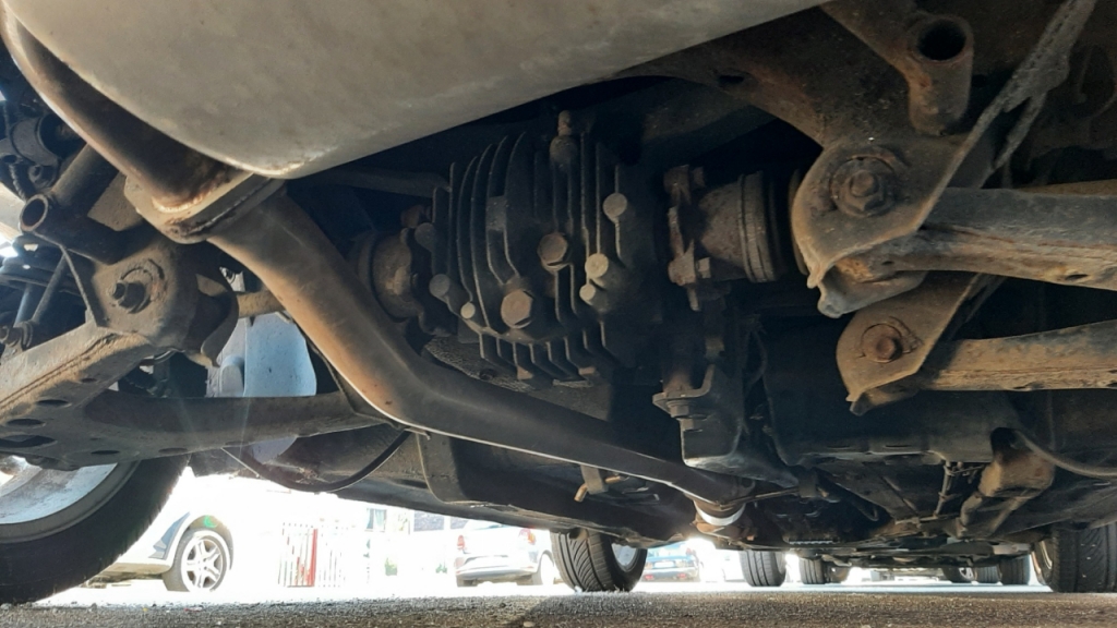

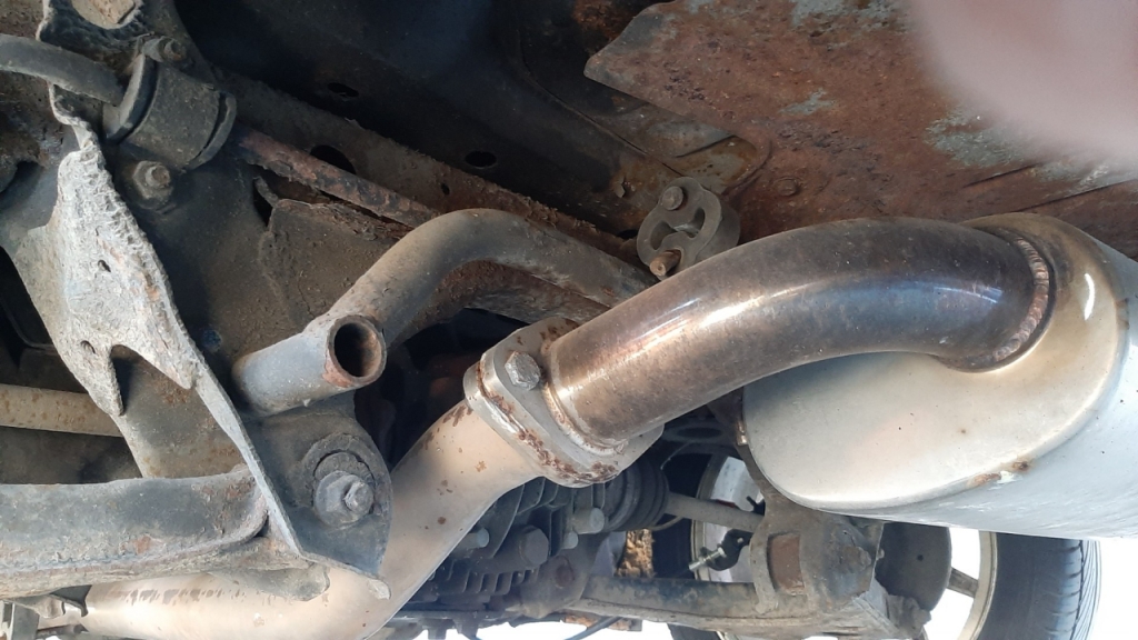

Les 2 premières photos sont les dessous de ma belle :D
Les 3 suivantes sont le berceau que je voudrai acheter
Ma mimix est une NA RHD de 1992
Vous en pensez quoi ?
Merci

Par contre ta barre de renforts arrière est mal montée :aie:

Me suis dis exactement la même chose, la barre est a l'envers :aie:

Merci, c'est noté. Vous avez l'œil les gars :bien:
Lors du remontage on la montera dans l'autre sens, vers le bas.

Perso à vue d'oeil je dirais que oui.
Le support pour le silenbloc de silencieux à cette endroit est spécifique à la NA si je dis pas de bêtise.
 Sujet du message : Re: Berceau AR mx5 NA
Message Publié : Dim 9 Oct 2022, 19:43
Message(s) : 9964
Ça a l'air d'être exactement les mêmes. Du reste, de mémoire, tous les berceaux arrière de NA/NB se montent sur NA...

Moi, je me ferai préciser ce qui ne va pas avec les attaches côté châssis car je ne comprends pas ce qu'il veut dire...

OK, je crois que j'ai compris. Sur les versions postérieures (à partirt de 1993 ?), il y a une partie supplémentaire de chaque côté, pour y fixer le renfort châssis en U, mais elles ne sont pas non plus présentes sur la tienne...
Message Publié : Lun 10 Oct 2022, 20:06
Message(s) : 7688
en fait ton berceau comme celui dans l'annonce n'a pas les pates pour fixer "l'échelle" de renfort chassis de certaines versions.
du coup dans ton cas ça change rien et il conviendrait ;)
je suis d'accord avec Pev' :D
