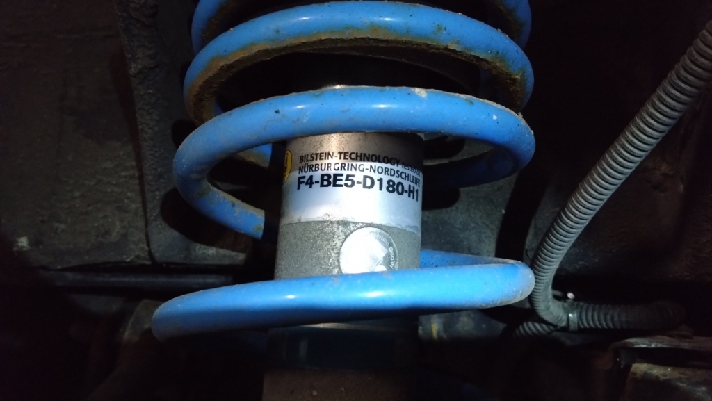

Salut, j'ai récemment acheté une NC (import Allemagne) et j'ai découvert qu'il y avait des combinés filetés Bilstein dessus (très bonne nouvelle !)
le problèmes c'est que j'ai cherché un peu mais je ne trouve pas cette référence :
F4-BE5-D180-H1 pour l'avant et F4-BE5-D179-H1 pour l'arrière
quelqu'un connait-il ces modèles ?

Sans réglage de dureté bilstein B14
Avec réglage en dureté bilstein B16

ok donc à priori du B14 car je n'ai pas trouvé de vis de réglage.
