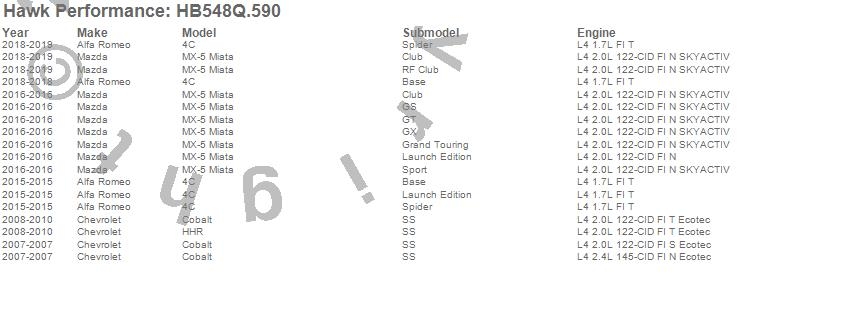

En Hawkperformance il y a pas mal de références avec des écarts de prix extrêmes :
https://www.hawkperformance.com/pads/hb548g-590 ($348)
https://www.hawkperformance.com/pads/hb548n-590 ($250)
https://www.hawkperformance.com/pads/hb548q-590 ($490)
https://www.hawkperformance.com/pads/hb548u-590 ($336)
https://www.hawkperformance.com/pads/hb548w-590 ($353)
https://www.hawkperformance.com/pads/hb548b-590 ($215)
https://www.hawkperformance.com/pads/hb548f-590 ($232)
Quelqu'un aurait testé ces différents indices g/n/q etc... chez eux ? Je n'ai qu'une (plutôt bonne) expérience de 'HPS' chez eux mais je ne sais pas où se situe les modèles HPS par rapport à toutes ces gammes.
