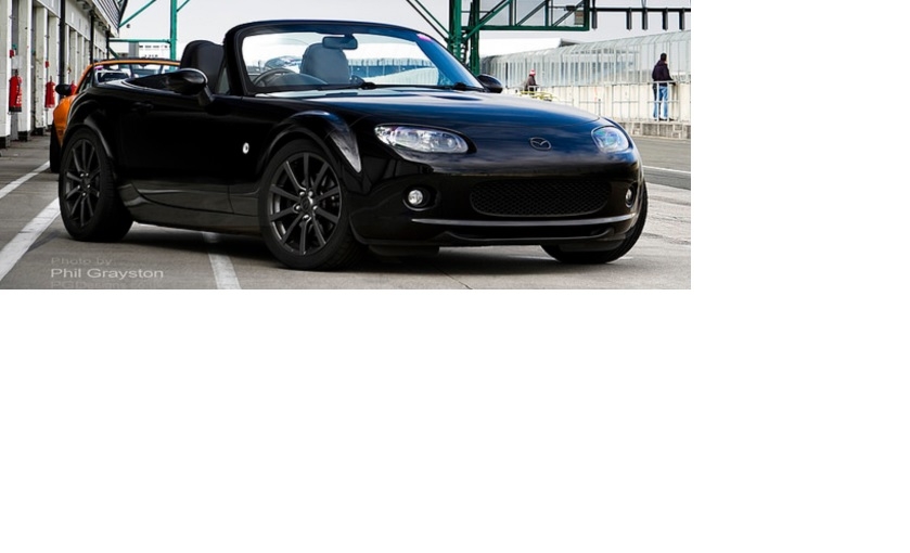

Je sais que les goûts et les couleurs....etc...et que c'est moi qui décide mais que pensez vous de ça ?

Ben ça n'a pas l'air très performant mais c'est pas à vomir non plus. Pas mon style en tout cas.

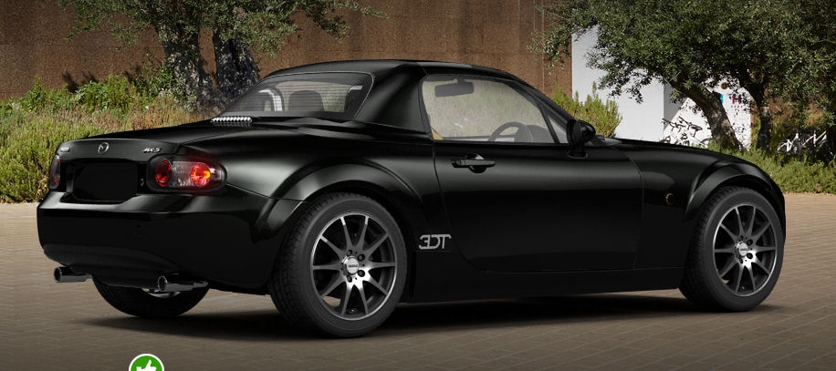

Après réflexion dominicale, j'irais plutôt vers ça :
Vos avis ???

Je préfère le fruit de ta réflexion dominicale à ton choix précédent.
