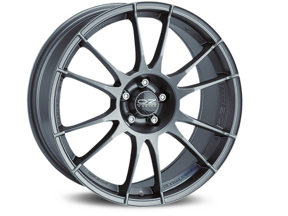

L'OZ ULTRALEGGERA, un des meilleurs rapport qualité/prix/poids/look pour la Mx5
Why ?
- parce qu'elle fait 7,2kg environ (en ET37)
- parce qu'elle a bonne réputation et ne semble pas fragile
- parce qu'elle n'est pas moche
- parce qu'elle existe en plusieurs couleurs
- parce qu'elle n'est pas trop chère (pour le poids)
ET
- parce qu'elle est COMPATIBLE selon les sites de vente avec les ND 2.0 184
- parce qu'OZ fournit un certificat TÜV avec (ou on peut l'obtenir) ce qui est bien pour les Belges et Luxembourgeois entre autres
- parce qu'elle est COMPATIBLE avec les Brembo des 30EA à partir de l'ET37

OZ ULTRALEGGERA 7x17 4x100 ET37 68
- pour le look
- parce qu'elles sont raisonnables en déport
- parce qu'elle passent les Brembo et autres Big Brakes
- EDIT : pourrait être faux : parce qu'elles sont une option officielle sur un châssis de ND (même si c'est sur sa cousine Abarth 124 GT). la version Ultraleggera ET45 OEM Abarth est moins résistante que l'ET37
Pour le 68, c'est le diamètre du centrage, il faut mettre une bague ou pas... discussions... pour la monter sur ND

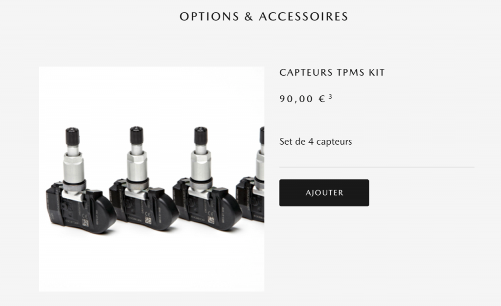

Pour les capteurs TPMS, je continue à chercher au moins cher.
J'attends de trouver avant de partager ;)
EDIT : rien trouvé moins cher en OEM (ou VDO) que le prix négocié en Belgique (90 euros les 4 prix catalogue)

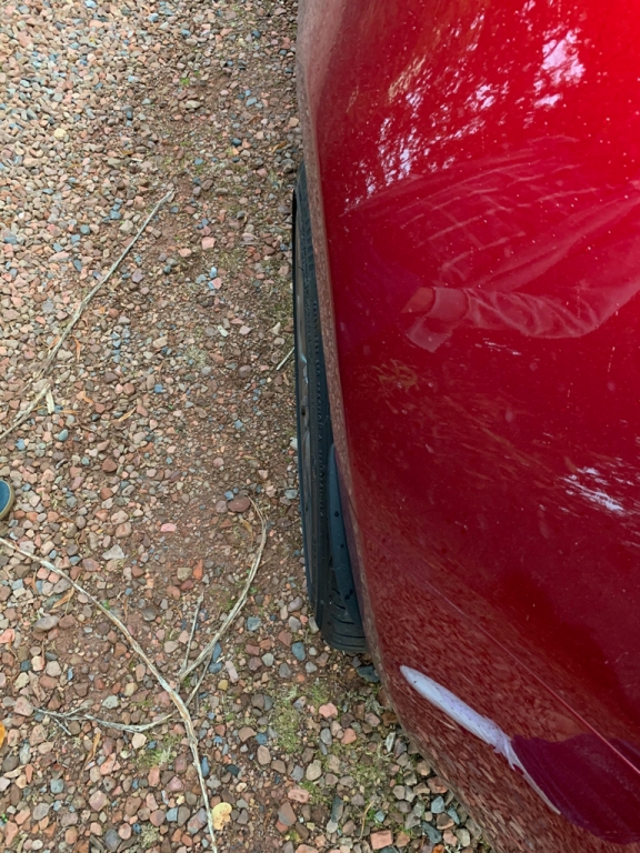

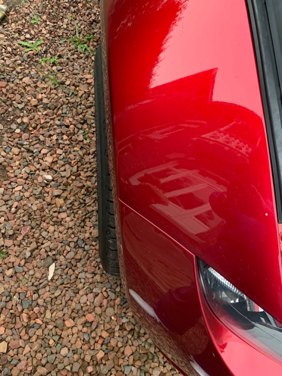

@Fugazi37 : Sur l'Abarth GT c'est certain : EDIT ET45 pour l'Ultraleggera (faux ET37 ), mais ET45 pour les jantes d'origine en 17 pouces.
Donc avec tes cales c'est beaucoup trop.
Pour info, voilà ce que ça donne une ND RF 184 stock (non rabaissée) en OEM17 ET45 avec des cales de 30mm
(photos de moi :D)
A la grosse à l'avant il y a 15mm de trop et à l'arrière 10mm de trop, ce qui correspond à tes cales en fait.
@cherub, au Luxembourg ils voudront un TÜV (et encore éventuellement un TÜV Luxembourgeois ce qui peut-être compliqué). Dans les deux cas les COC (Certificats de Conformité) affichent : Offset 45, donc ça risque de ne pas passer...
En France apparemment il y "aurait" une tolérance de 1cm (donc là ET37 // ET45 ça fait 8mm)
Partout : pneus qui dépassent des ailes = refus.
En fait le problème vient de la 30EA : il n'y a pas de solution Mazda France ni Belgique, pour la bonne raison que la BBS (la première de l'Edition) ne se vend pas en accessoire et que toutes les jantes au catalogue ne permettent pas une monte hiver. Au moins chez Fiat ils montent la OZ et je pense que c'est un bon point de départ.

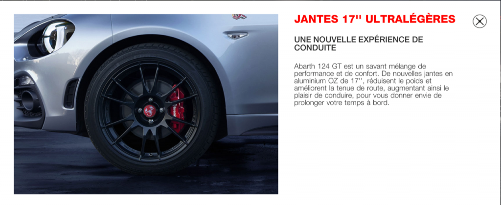

L'encart informatif des jantes de l'Abarth GT :

Oh flute... tout mon argumentaire "légal" sur l'ET37 tombe à l'eau :
Je viens de trouver une preuve que l'OZ Ultraleggera des Abarth GT a été faite spécifiquement par OZ en ET45...
Source et discussion
Pourtant j'avais vu ET37 sur abarthaccessories
EDIT : il semble que le site accessoire UK soit légitime. Il y aurait donc la version OEM Ultraleggera livrée sur les 124 Abarth GT et qui passe les Brembo. Et la version accessoire en ET37... Va comprendre...

Après vérification, le site www.abarthaccessories.com est bien le site Officiel Abarth UK des accessoires...
Il est référencé dans le PDF du site officiel
Donc ça relance un jeton dans la machine :D

- le tarif Mazda n'est pas vraiment plus cher que ce qu'on trouve ailleurs. Il y a certes des promos sur des sites mais pour des capteurs aux formes différentes, probablement compatibles, mais qui me semblent moins solides... Le VDO est garanti pour un usage jusque 250km/h, il m'a l'air mieux fichu que les autres.
- l'Ultraleggera semble être compatible avec les VDO (entre autres), c'est ce que j'ai vu sur le site OZ
Donc le mieux : négocier en accessoire chez Mazda... Comme pour pas mal de pièces, le Kit Capteurs de Pression est moins cher en Belgique, je dirais même imbattable.

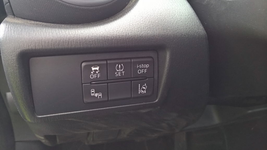

Si tu veux 2 jeux de jantes et tu veux que la lumière témoin ne s'allume pas en permanence, il faut un autre jeu de capteurs ;)
Pour juste changer de jantes, tu peux démonter (décoller) les capteurs. Au pire si la valve ou le joint a morflé, tu peux juste changer l'extension de valve sans le capteur (ça revient beaucoup moins cher).
En revanche ta 124 n'a peut-être pas de TPMS actif. Je crois que c'est arrivé sur les Abarth et les dernières versions de 124. Pour t'en assurer, si tu as un bouton de réinitialisation de l'avertissement de pression en bas à gauche derrière le volant, ton système est passif. Si tu n'as pas ce bouton alors tu as des capteurs.
Le bouton (photo piquée sur le forum) :
ND 2.0 184 JetBlack GION

ok si tu veux un deuxième jeu de jantes
je n'ai pas le bouton au tableau de bord et il y a bien une valve un peu spéciale sur la jante
il y a un paramétrage a faire sur les capteurs pour qu'ils soient reconnu par la voiture
c'est un peu usine a gaz :D

2ème jeu de jantes pour l'hiver par exemple.
Pas de bouton = capteurs TPMS
Sur cette caisse pas besoin de programmation des capteurs, ils sont détectés quand tu a roulé assez pour... qu'ils soient détectés :D
Donc pour toi échange des valves/capteur d'une jante à l'autre et Zou.
les références VDO
