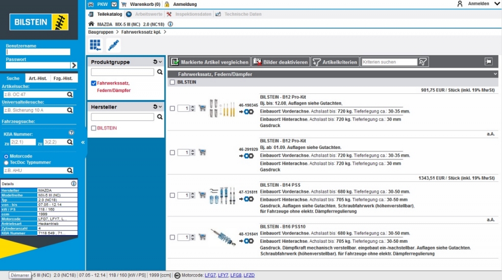

Ce n'est pas une histoire de hauteur de caisse car Eibach avaient bien mis en vente deux versions de ces ressorts.
Un set à moins 30 (Pro-Kit) et un à moins 40 (Pro-Spring).
Le premier set est toujours en vente partout en deux versions selon la NC même chez Blistein directement. Par contre, le Pro-Spring a disparu de la vente partout depuis bien longtemps sauf qu'il existe toujours sur le site ILMotorsport. MX-5 I.L.Motorsport 40/50mm Sports Springs :tantpis:
Je vous laisse parcourir mon post du 2 mai 2021 => Explication des différentes versions de Eibach pour la NC
Voici les kit qui sont vendu actuellement par Bilstein pour la NC
