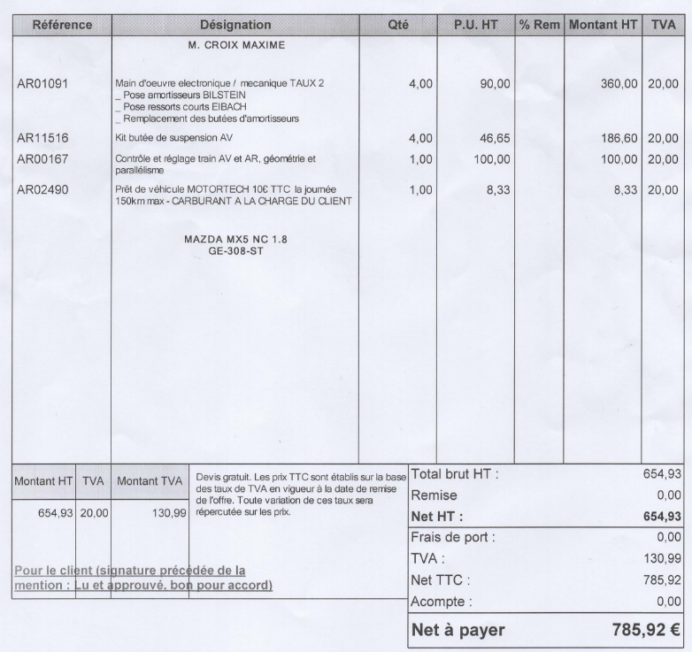

Bonjour à tous !
J'ai pu me procurer un kit B12 pour ma NC grâce à un fabuleux membre parmis vous qui m'a envoyé le paquet dans un superbe colis bien emballé (merci à toi tu te reconnaîtras!)
Du coup je suis en train de voir pour un devis d'installation, avec des nouvelles butées (la coupe préconisée par le forum comprise) et une géo complète.
J'ai eu ça aujourd'hui, j'aimerai savoir ce que vous en pensez en terme de tarif et est-ce que quelque chose manque à l'appel.
L'atelier me conserve mes coupelles et mes soufflets d'origine car leurs fournisseurs ne les font pas, ils me changent juste mes butées avec la découpe et les caoutchouc supplémentaires. me font une géo complète et me prêtent un véhicule pour la journée pour 10 balles.
Par contre voilà, est-ce qu'en terme de prix on est sur quelque chose d'OK ?
En vous remerciant.

Cela me parait dans la norme niveau prix.
Edit : c'est juste la pose ! C'est assez cher alors (le prix de la MO est :etonne: )

je ne comprends pas sur ton devis les butées, 4 butées sur l'avant :?:
c'est plutôt 2 AV et 2 AR :arrow: elles sont aux même prix, j'ai un doute ...
Pourquoi les couper :?: puisque tu les remplaces, il suffit de commander les courtes directement ....
il te compte de la MO pour le placement :(
Comme Christophe attention aux soufflets, vu l'année et c'est pas donné.
NB pas les biellettes dans ton budget ...
Peut-être il y a un membre qui peu te les monter, ....
Les Pro n'aimes pas en général quand tu arrives avec le matos, ils n'ont pas leurs bénéfices sur les pièces. hé oui.
Par contre il est bon en tarif pour le prêt :arrow: 10 balles c'est Top pour le reste va voir ailleurs c'est juste hors de prix ....

C'est un devis un peu à "l'arrache", c'était plus une vue d'ensemble pour fixer le budget que ca me coûtera pour une installation complète.
Avec les différents avis que j'ai reçu, je n'irai pas chez eux, j'ai peut-être trouvé mieux ailleurs, il faut que j'aille sur place pour établir un nouveau devis, plus sérieux cette fois-ci.
Je compte changer les soufflets, mettre des buttées neuves (déjà raccourcies si possible du coup) changer les coupelles également, et la géo qui va avec.
Besoin de changer les biellettes aussi ? Je n'ai pas entendu trop parler de ça parmis les membre du forum, c'est essentiel ou c'est vraiment pour optimiser au maximum ?
Je n'ai pas confiance à mon Mazda local, hors de prix eux aussi et trop peu avenants.

Les coupelles ce n'est nécessaire de les changer, ...
Les biellettes c'est quasiment impossible de les enlever hors il faut les déconnecter du bras...
En général tu les coupes, donc oui il faut prévoir un budget pour les 4 biellettes :jap:

Ah et bien ce n'est pas ce qu'on dit de partout visiblement ! On les change ces coupelles ou non alors ?
Pourquoi elles ne s'enlèveraient pas les biellettes ? Soudées par la rouille ?

Pour les biellettes, le démontage n'est pas forcément difficile, cela n'a jamais été mon cas, donc si elles se démontent correctement pas de nécessiter de les changer. Après tout dépend de l'age et du kilométrage car plus que le grippage des écrous les rotules risquent d'avoir du jeu donc si c'est lâche au niveau de l'articulation il vaut mieux les changer.

Pour les coupelles :arrow: Ben si tu as trop de 'pesetas" tu peux les changer :oui: c'est de l'acier il suffit de la nettoyer à la brosse de fer et un peu de peinture :arrow: basta c'est neuf.
Les biellettes vont tourner à l'intérieur et ce n'est pas le système de blocage "allen" qui sera efficace surtout que ta voiture a 14 ans et des KM. Bonne chance d'avoir intact les 4 :oui:
Mais honnêtement pour vous en FR je ne comprends pas pkoi vous placer encore un B12 :o
Vous avez possibilité de placer du Tein réglabe en plus en achat groupé avec le fofo vous avez des prix canon.
fini le problème des butées, soufflet ect .... sauf les biellettes :ricane:
Au total un prix bien plus avantageux :oui:
Un ensemble ressort Eibach "pro kit" et un Bilstein B8 = kit B12 :arrow: c'est un bout bois même avec butées courte :arrow: :arrow: c'est surement la couleur jaune qui fait :oui:
