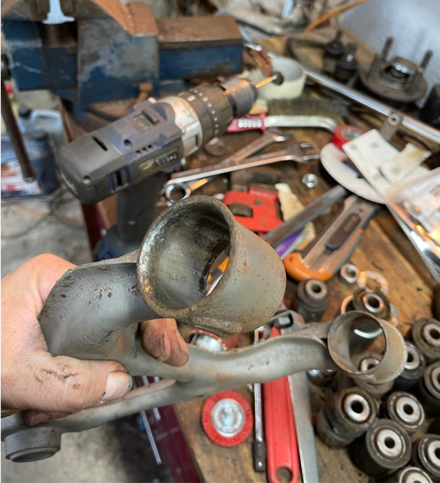

est ce qu'il faut appliquer de la peinture a l'intérieur ou ce place les silent bloc ou il ne faut pas ?
J'ai sablé les trains, et enlever toute la rouille
je me pose la question car je suis en plein dedans. je vais passer l'anti rouille et la peinture sur mes triangle mais est qu'il ne vaut pas mieux d'abord poser les nouveaux silent bloc et peindre autour ?
merci de vos réponse.

J'ai fait thermolaquer les miens, y compris l'emplacement des SB et ça n'a pas posé problème pour les rentrer.

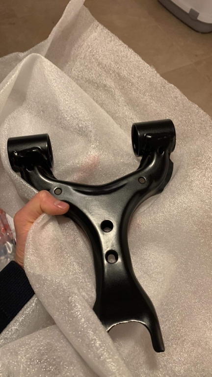

Bon j'ai récupérer les éléments chez le laqueur.
c'est nickel :D
quelques photos ci-dessous:
par contre je recherche ou achetter les petits soufflets mais je ne trouve pas grand chose :sic:
quelqu'un a une adresse :?:

Propre ! Tu aurais dû déposer les rotules, au moins celles des triangles inférieurs. Parce que oui les soufflets n'ont pas trop apprécié la cuisson au four :aie:
Ce n'est pas universel sinon ?
If in doubt, flat out
Message Publié : Lun 14 Fév 2022, 16:55
Inscription : Jeu 2 Sep 2021, 17:12
Message(s) : 159
Localisation : Senouillac 81600
je n'avais pas le temps.
celle des inferieurs au pire je pourrais remplacer les rotules complètes mais tu ne peut pas déposer les supérieures sans devoir les repointer.
il faut que je trouve les soufflets avant de les remonter mais j'ai vraiment du mal a en trouver :sic:
