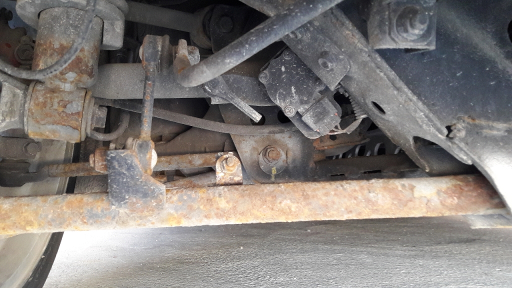

Nouveau sur le forum... et en MX-5 NC 2.0, je découvre ce matin à l'arrière coté conducteur une bielette de cassée :
Bizarrement... cette biellette semble ne pas exister de l'autre coté.
Quelqu'un sait ce que c'est ? Si elle n'est pas bien que d'un coté ?
D'avance, merci !

je pense que tu parles de la pièces en plastique a coté de la biellette de barre anti roulis a droite sur la photo?
c est le capteur d anti patinage/correcteur de trajectoire.
normalement il y en a un de chaque coté

Non Frelon guzzi, je pense que tu fais fausse route, c'est le boitier qui règle la hauteur des phares xénon, il n'y en a qu'une côté conducteur sur les Mimix équipées xénon, rien à voir avec le DSC/TCS.

La bielette est au milieu ?
 Sujet du message : Re: [NC]Biellette cassée
Message Publié : Dim 31 Mars 2019, 08:17
Non, de souvenir elle est sur le demi train gauche, on la voit de l'arrière (comme les escargots de réglage de bras de suspension que l'on voit d'ailleurs sur la photo ;) )

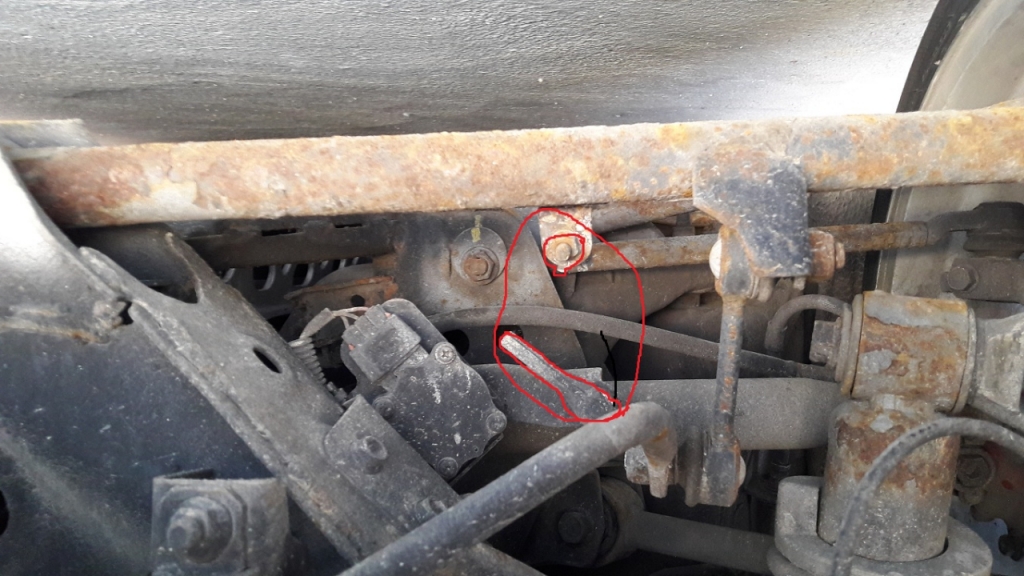

Bon, puisqu'il y a doute... voici la photo en entourant la pièce cassée.
Et je confirme, elle n'est bien présente QUE coté gauche...
Vous me confirmez que ca ne sert... qu'au reglage des xenons ? Ca m'échappe mais bon....
En clair, je peux continuer à rouler comme ca sans soucis ?

je confirme,c'est bien la biellette du correcteur d'assiette des phares xénon;elle va normalement au petit boitier qu'on voit à gauche sur la photo,c'est un potentiomètre qui règle la hauteur des phares en fonction de l'assiette de la voiture;
Tu peux évidemment rouler comme ça,mais selon la position du potentiomètre,aléatoire,tes phares seront "déréglés"!

le correcteur d'assiette des phares xénon est à l'arrière gauche,pas à l'avant.
tu ne trouveras pas la biellette seule;tu peux essayer de réparer: tu démontes tout (biellette et capteur) et tu greffes une mini-plaque sur la fracture,comme pour une clavicule.
