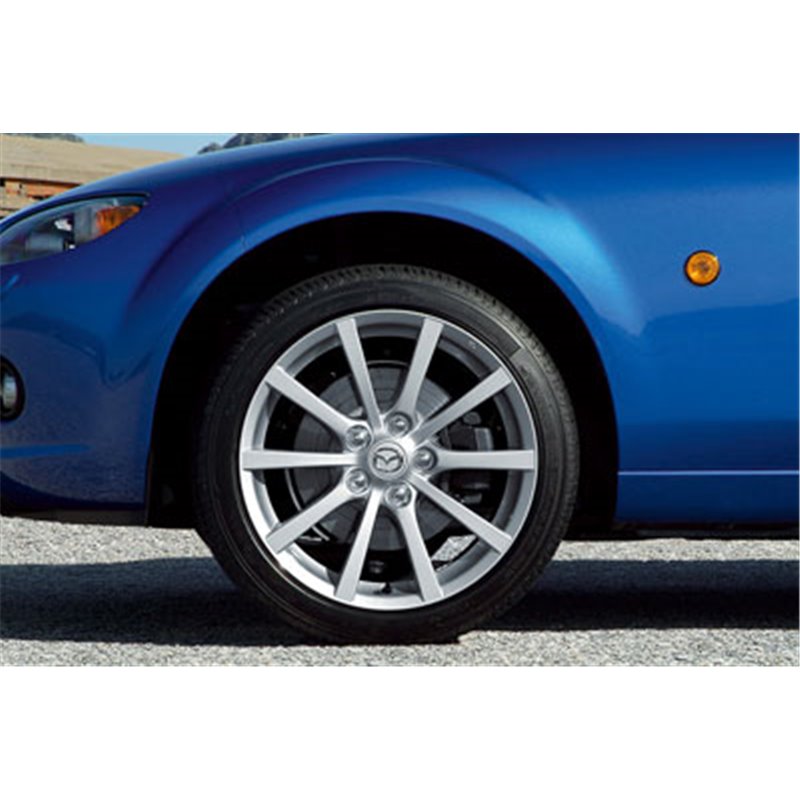

J'ai actuellement des 17 pouces design 111 d'origine mazda, d'après mes recherches 7.7kg la jante.
J'aimerai donc si possible être sous ce poids et avoir un jantes très aéré pour optimiser le refroidissement des freins.

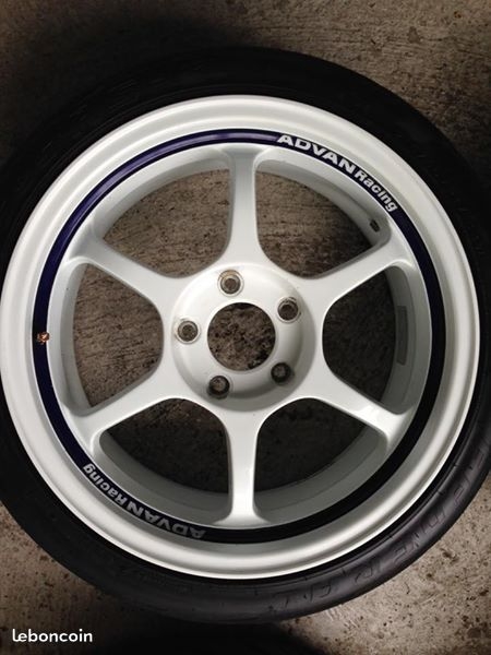

J'avais trouvé ça sur le bon coin pour mon ex BBR200 :faim:
T'es sûr sûr de vouloir doubler la puissance ?
300 vu le poids tu seras déjà pas mal, mais 400...
