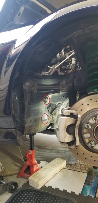

Moi qui bricole beaucoup (j'ai passé la journée sous et sur Mimitata :aie: ) je découvre souvent des petits points de début de corrosion que je traite dès que possible.
Aujourd'hui par exemple, j'ai déposé le passage de roue AVD et il y avait un tout petit point sous le tuyau d'évacuation des condensats de la clim.
J'ai traité pour la première fois au Kurust de Frameto + couche de peinture martelée Frameto.
J'ai entouré en rouge l'écoulement, et la zone où se trouvait un tout début de corrosion ;)
