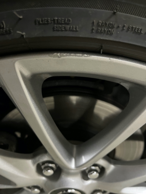

Une fois de plus, j'ai besoin de votre retour d'expérience.
Pour laisser passer un bus, j'ai trop serré à droite et ma jante AVD a frotté contre le trottoir :sic:
Le dommage n'est pas suffisant pour faire refaire la jante (voir photo) mais je suis un maniaque et c'est le seul impact sur toute ma voiture (qui a dix ans ce mois-ci)
Je me demandais si je ne pourrais pas atténuer l'aspect "hachuré" de la blessure à l'aide
- soit d'une laine de fer ultra-fine genre "triple zéro"
- soit d'un papier de ponçage métal à l'eau ultra-fin ...
... ou toute autre méthode. Que me conseillez-vous ?
Merci d'avance ;)

Pour suivre vos conseils, je vais essayer de lisser les ébarbures en faisant un ponçage propre.
Je voudrais juste savoir avec quel papier de ponçage on peut "travailler" ainsi l'alu ?

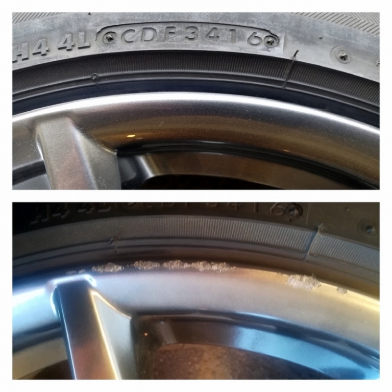

J'avais à peu près la même chose et j'ai juste dégrossi le boulot et direction le carrossier pour la retouche finale et peinture. Très content du résultat pour 90€. ;)
