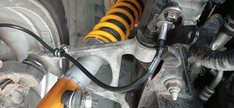

Moi j'ai un problème avec les durites Goodridge à l’avant gauche.
Elles sont trop longues de quelques centimètres, et en braquant à fond à gauche, l’intérieur de la jante vient toucher la durite, qui s’est marquée.
J’ai essayé de jouer sur la patte de fixation intermédiaire, mais le phénomène s'est reproduit.
En statique c'est niquel, mais en dynamique, ça touche.

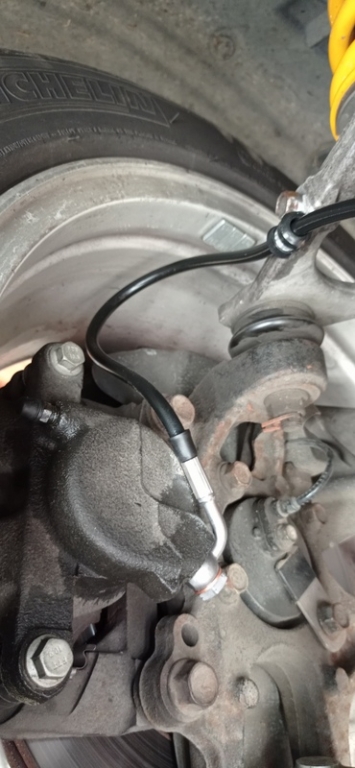

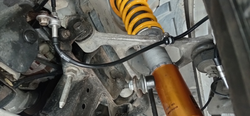

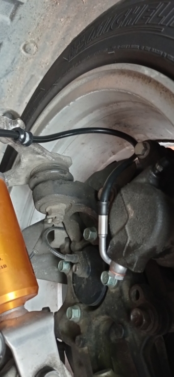

Je te confirme que l'installation des Goodridge n'est pas une mince affaire, c'est adaptable mais pas vraiment adapté. Elles sont trop longues et on ne sait pas comment les lover pour ne pas que ça touche. De plus il faut agrandir les trous de fixation des colliers et usiner la tête de vis d'origine pour que ça passe. De plus on ne sait pas comment axer les fixations au niveau de l'étrier car il n'y a plus de détrompeur comme les origines. Idem pour le collier qui a deux sens possibles.
Difficile de voir comment ça réagit en roulant avec l'action des suspensions et de la direction combinés. J'ai testé en posant la voiture sur cales( facile avec le pont).
Je voulais au départ bloquer les durites dans le collier , un peu comme sur l'origine, j'y ai renoncé car je ne trouvais pas la bonne position. Donc j'ai mis du silicone en bombe pour que ça coulisse librement et je suis allé faire un run, elles se sont positionnées naturellement.
Je vais aller te faire une photo, ce matin c'est rangement de l'atelier, donc j'ai le temps. Mais je suis fana d'avoir les tiennes pour comparer.

Voilà toutes les photos des deux côtés.
@PatVG: dans ce cas la solution du Rilsan risque de figer la tuyauterie et l'empêcher de bouger et puis je ne vois vraiment pas où la fixer. Je viens de regarder les photos, si, il y a une solution, c'est de mettre le rilsan au niveau du bras inférieur de suspension pour mettre la partie haute de la durite coté roue plus horizontale. Mais le risque est que ça touche la vis de fixation de la biellette de barre anti roulis. Attendons les photos de Lunaviga pour comparer.

Et si tu retournes de 180° l'extrémité métallique coudée au niveau de l'étrier :?:

Je pense que mes durites Goodridge font bien 5cm de plus.
Et l’étrier est différent.

Je pense que là pour la coup ça va être trop court :) mais surtout on va avoir le risque qu'un caillou ou surtout une branche embarque tout au passage, non il faut la laisser au plus proche de l'étrier comme c'est fait d'origine.
Par contre j'ai modifié un peu la position en rotation du collier pour avoir la durite plus horizontale et il me semble que tout est pour le mieux.
A contrôler après une sortie ou deux.
