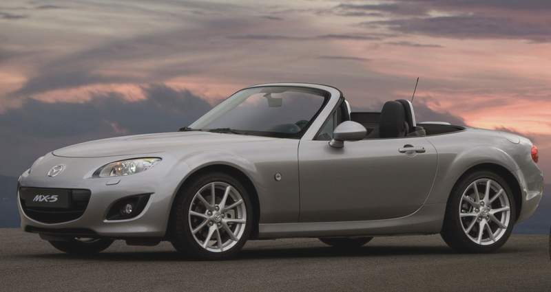

voilà ce que donne un photoshop en essayant de respecter les proportions 17/16
chez moi ---> http://jeff.crepet.free.fr ... pas du tout à jour , mais donne une idée qd même

Il parle pourtant de NC, pas de RC et le photoshop est d'une NC aussi :etonne:
Mais peut-être c'est-il juste trompé. :jap:
