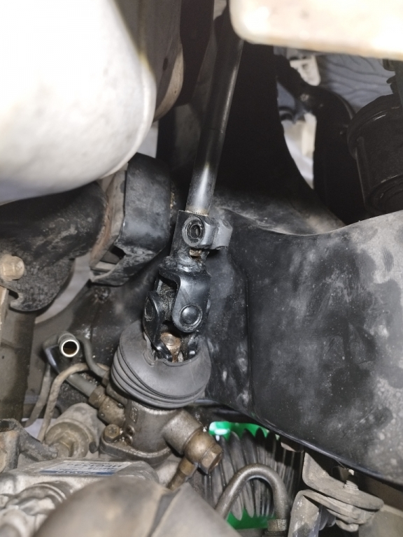

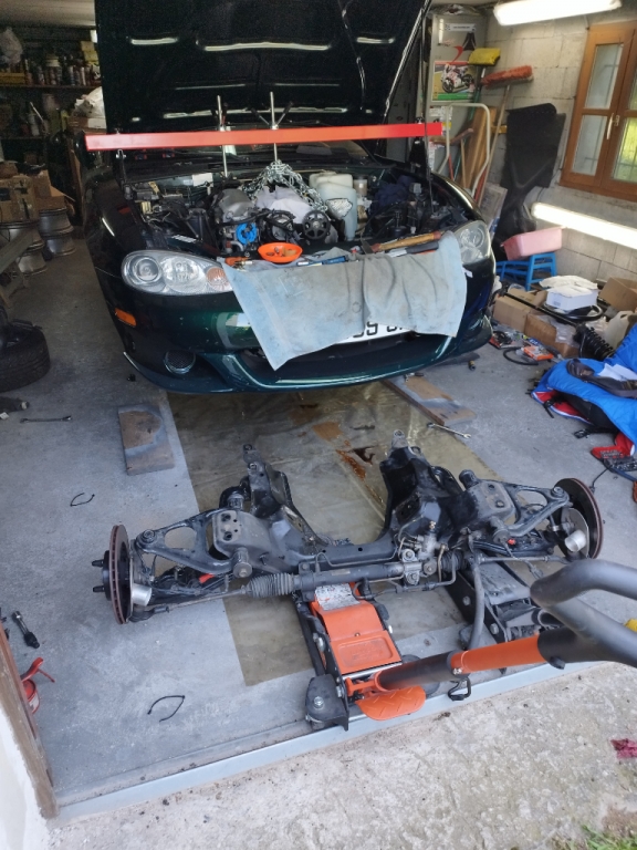

Bonjour je bute sur le démontage du cardan de direction. Je ne vois pas de clavette comme dit plus haut.
J'ai démonté les deux vis .
En sachant que c'est pour tomber le berceau.
Merci
Édit: problème résolu .
