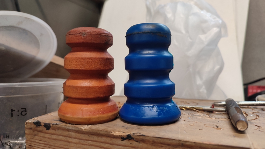

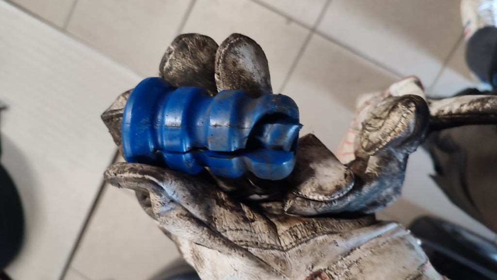

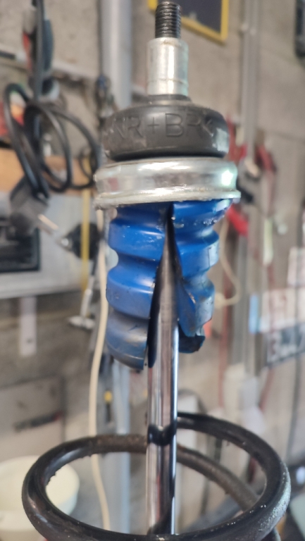

C'est peut être bien sur une pistarde 100% qui ne voit jamais la route.
Voici mon expérience, sur des amortisseurs monotube en hauteur d'origine (donc avec pas mal de débattement) après 1 journée piste et 15 000km à peu près...
Sachant que je roule hyper chill sur route et surtout en ville.
En comparaison tu as dans les photos une butée origine qui avait... 150 000km! J'ai remis celles là en attendant un upgrade de suspension.
Nb: j'avais déjà posté l'info ci et là sur le forum. Tu peux trouver facilement des réponses avec la fonction recherche :bien:

@PatVG j'en suis bien conscient :D
Mais vu que je roule tres pénard sur route avec des amortisseurs hauteur origine et ressort origine, je dois pas taper très souvent les butées.. Si elles finissent dans cet état en si peu de temps, je suppose que des silent bloc PU doivent mal vieillir aussi..
J'ai eu pendant 5 ou 6 ans des SB en PU sur une pistarde:aucun n' a rendu l'âme;s'ils sont bien montés (graisse silicone et presse indispensables),c'est éternel par rapport au chamallow OEM.
Les butées d'amortisseur,il faut les raccourcir,même en ressorts origine,sinon ils finissent comme les tiens
