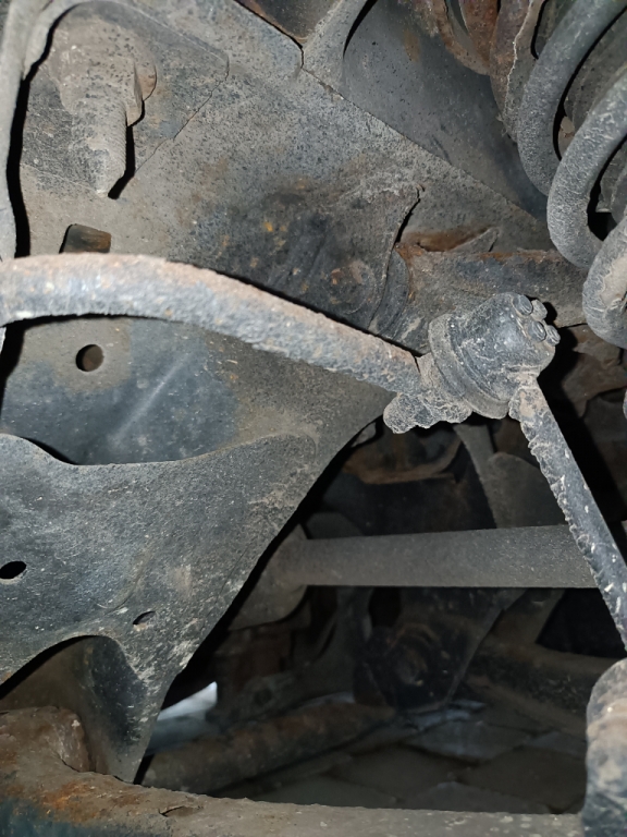

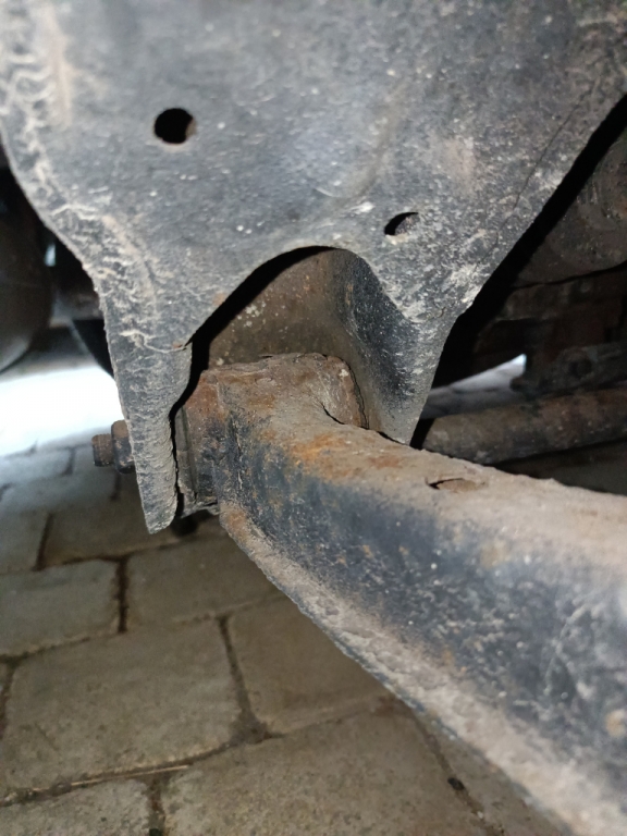

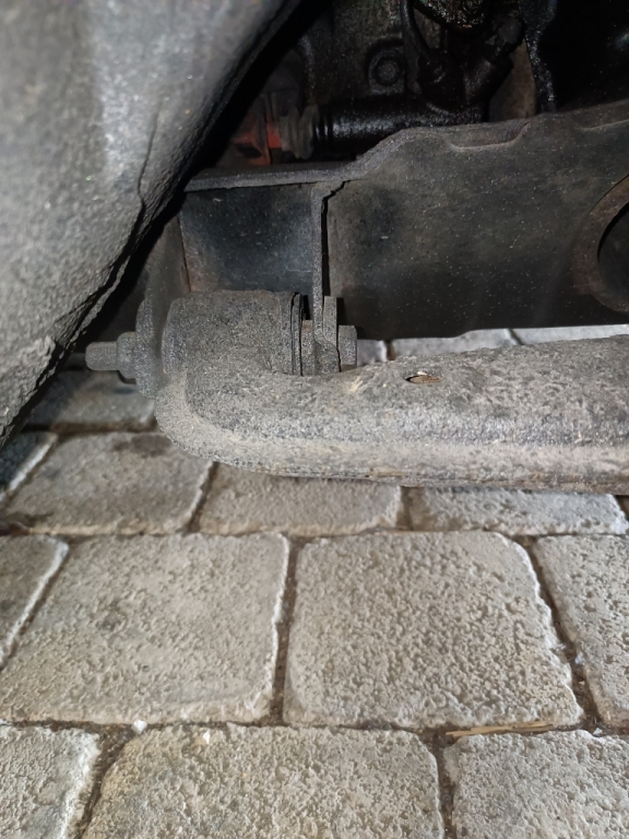

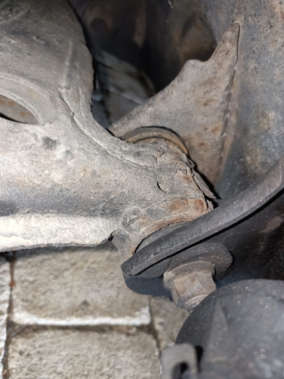

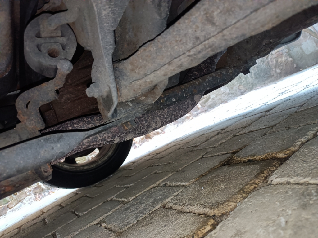

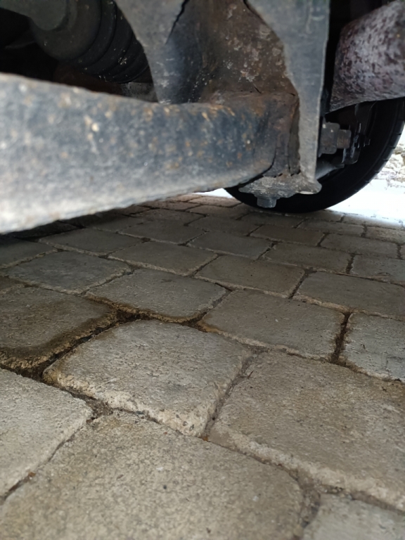

Merci pour l'info sur les NA et aussi pour le lien, je vous ai envoyé en dessous l'état de mes traingles (j'ai pas tout pris mais l'état est casime t le même sur tous) . Mon oncle (garagiste) qui m'aide sur les réparations m'as dis qu'il valait mieux les changers. Pour 80 euro le triangle, c'est faisable financièrement et ça donnera une bien meilleur impression de route a la bécane.
Par ce que là sur les route de campagnes j'ai l'impression de faire le paris Dakar .
Les silentbloc et suspension vous aussi être changer, qui a touchée a tout ça aura t lui refaire la santé complète.
Même si pour l'instant les triangles arrière on a un peu abandonner l'idée...
Merci de vos retours et je regarde les liens que t'a envoyé de suite.

Mais ils ont rien les triangles :roll: changes les silenblocs et c'est bon.
Et encore, c'est peut être juste les amortisseurs HS.

J'avoue que j'ai quant même des belles plaques de rouillés qui s'enlève au niveau des caoutchouc, après oui c'est pas rédhibitoire au CT, j'avoue qu'il a abusé sur l'état.

Le contrôleur ne t'a pas dit de changer les berceaux ? Parce qu'ils sont autant corrodés que les triangles :ricane:
Ca lui ferait du bien un bon dérouillant et une peinture époxy. Mais clairement, on a vu des photos pires que ça :oui:

pour les berceaux on leur remettra une petite santé quand on aura un peu plus de temps et d'argent, (la j'ai déjà près de 1000 euro de pièces auto qui vienne de partir pour ces premières réparations).

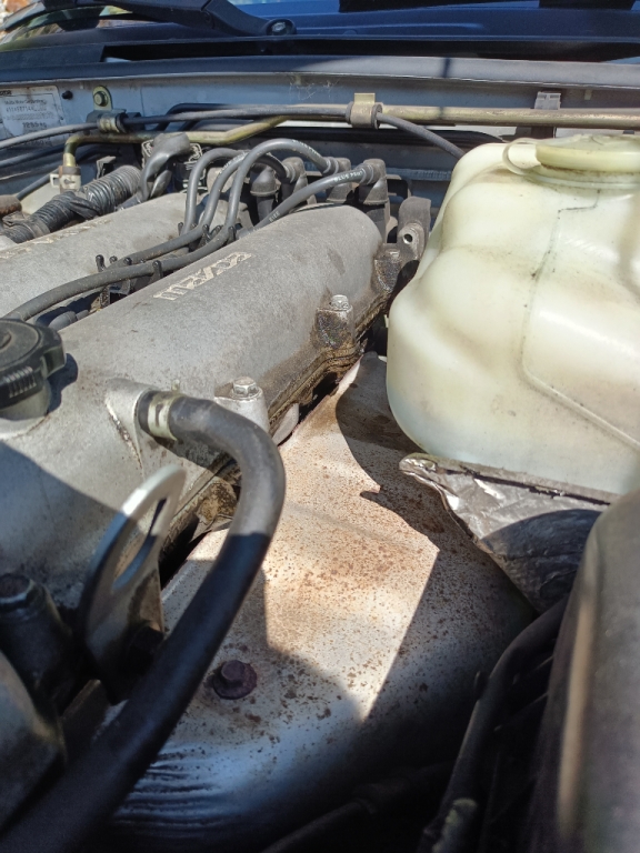

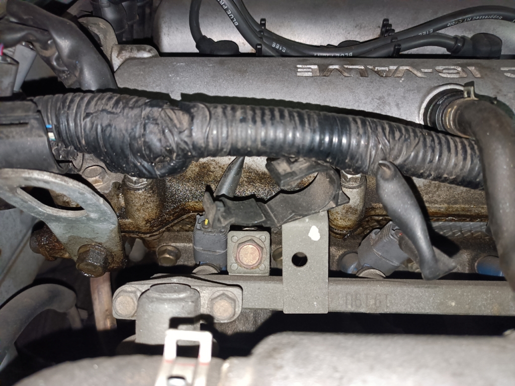

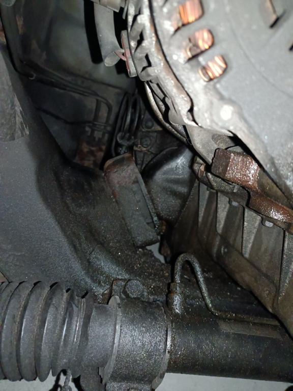

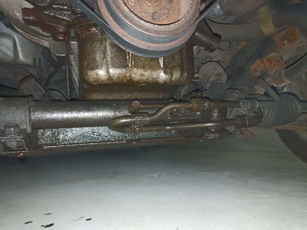

Sinon J'ai un nouveau soucis :woo: !

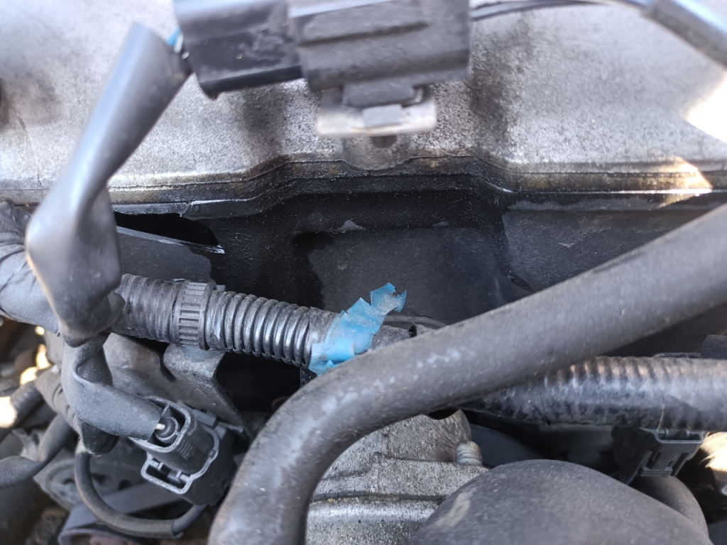

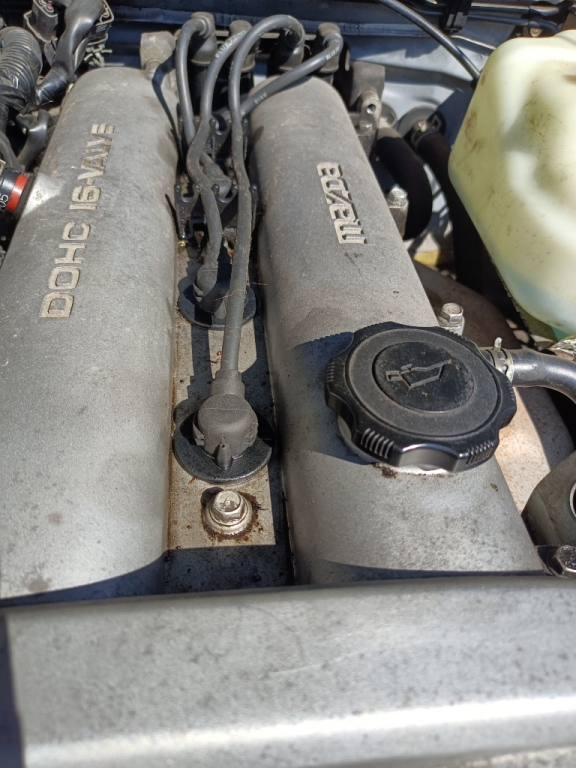

J'ai une fuite de liquide au niveau du moteur, rien de trop dangereux mais pas propre pour les routes, ma voiture, ou la nature. Je vais envoyé les photos mais on vois biens que le haut moteur est peu touché contrairement au bas qui est complètement badigeonné.
Sachant cela je fait bien attention à toujours avoir de l'huile moteur dans le coffre et je contrôle le niveau presque chaque semaine.
Mais viens le vrai soucis ! : faire réparer ça ! ça fait maintenant 1 mois que je me bataille avec les garages mazda pour essayer d'avoir ne serait-ce qu'un devis. (qui coute 150 euro à faire...)
J'ai appelé 2 fois, pris des rdv, contacter plusieurs garage de la marque et j'en suis toujours au même point : aller voir quelqu'un d'autre.
J'adore leurs voitures mais je dois avouer que niveau service j'ai connu mieux. Bref.
Est ce que quelqu'un aurait déjà vu ce genre de problème et pourrais m'aiguiller sur la cause de celle-ci ? Je pourrais donner plus de photo si besoin.

Message Publié : Dim 25 Juin 2023, 18:37
Message(s) : 14324
Laisse tomber les garages mazda, il y a plein de petits indépendants compétant qui n'essaieront pas te sentir le cul au passage. Sinon ça ressemble à un joint de couvre culasse HS. Rien de grave, ni chère, ni difficile à changer.

Vu ça
C'est clairement le joint de cache culbu. Ca coute 3 francs 6 sous, et ça se change si on sait se servir d'une clé et douille de 10 (je crois qu'il y a 2 vis de 12 cachées derrière pour tenir les bobines)
Qq infos sur le remontage ici http://www.mx5france.com/forum/viewtopi ... 143&t=3937
Après, tu peux laisser comme ça, ça protège de la corrosion :ricane: :ricane:
