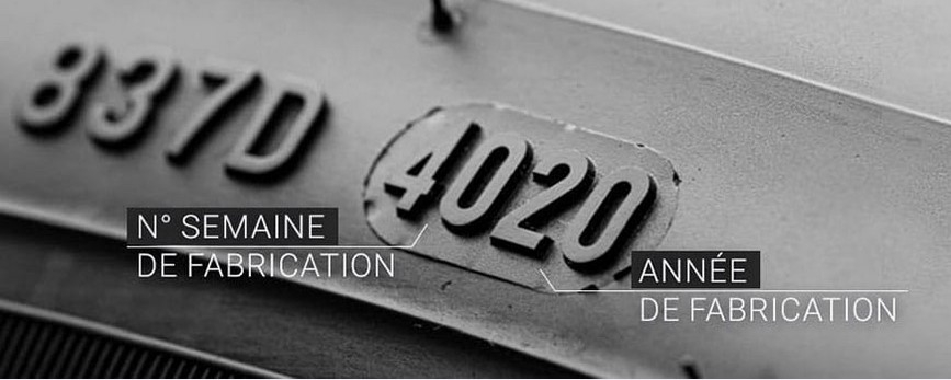

Pour l'âge du pneu, regarde le DOT
https://www.1001pneus.fr/dot-pneu

> pneus de 2023, donc pas de gomme rincée, tout est ok.
