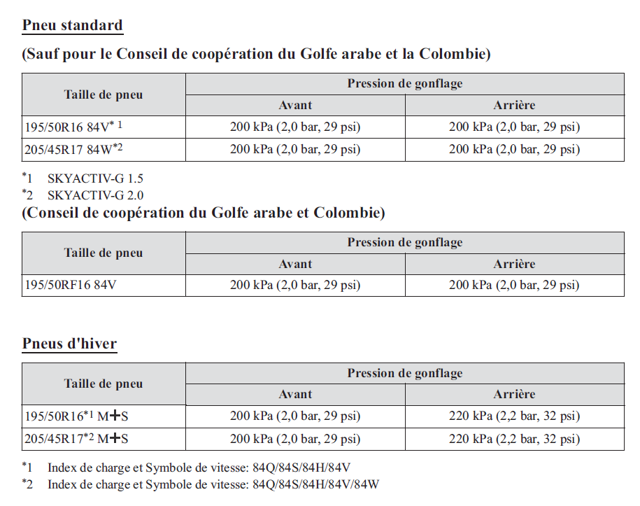

PS : en France, les 17" sur une 1.5L ne sont pas homologués (une seule dimension de pneumatiques homologuée, 195/50R16)
Officiellement oui, le constructeur n'a homologué qu'une seule dimension. Mais tu as quand même le droit de changer de dimension en respectant le tableau d'équivalence TNPF.
https://www.tnpf.fr/wp-content/uploads/2021/10/CoDim-T-2021.pdf
Au passage du CT, le contrôleur vérifie l'équivalence et si c'est dans la correspondance tout ira bien.
Pour le 2.0L les pneus d'origine sont en 205/45R17 84 et peuvent évoluer par équivalence vers 205/45R17 88 XL. Rien qu'en installant des PS5, qui ne sont qu'en XL dans cette dimension, cela fait déja intervenir ce tableau.
En prenant la dimension de 195/50R16 84 il serait possible d'évoluer, par exemple, vers 205/40R17 84 XL

Et pour les pneus il me semblait qu'en option il est (ou était) possible de choisir les jantes 17" donc pourquoi ça ne serait pas homologué ?
À moins que je ne me trompe.
Non pas possible en France d'avoir des options en 17", en tout cas pas avec les mêmes pneus que la 2.0L (en théorie et pour rester "réglo").
Et les 2 montes d'origine ne sont pas "compatibles" entre elles car plus de 2% de circonférence de différence :/
Membre n°874
Topic de ma NA "neuve" Image
Message Publié : Sam 28 Oct 2023, 13:08
Message(s) : 4771
Localisation : Nord Isère
francky94 a écrit :
Non pas possible en France d'avoir des options en 17".....
Effectivement, ni nul part ailleurs.
Les dimensions du manuel du véhicule sont celles homologuées et chaque moteur à sa propre monte.
Pour vérifier il est toujours possible d'appeler un centre de controle technique et poser la question.
Il faut donc partir de chacune de ces dimensions pour travailler sur l'équivalence.
La différence de 2% est une bonne base mais seul le tableau TNPF fait foi, logique ou non, peut importe :tantpis:

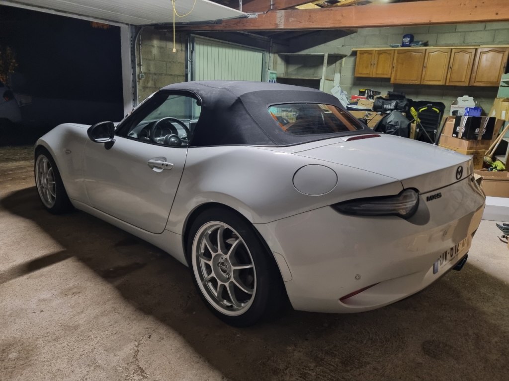

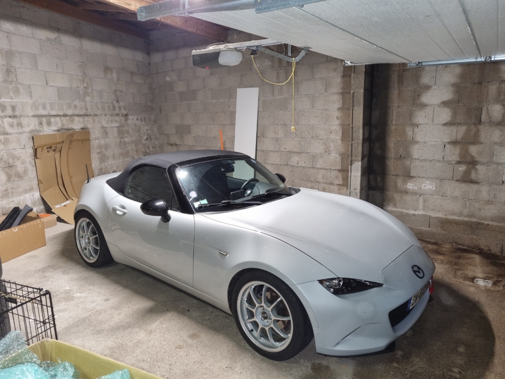

Message Publié : Mer 1 Nov 2023, 13:15
Inscription : Mar 12 Juil 2022, 16:35
Message(s) : 96
Localisation : Vaucluse (84)
Bon j'ai monté ça avec les cales pour voir et finalement ça passe plutôt pas mal, je n'ai pas encore changé les pneus ceux-ci sont en 205/45R17.
Je n'ai pas trop appuyé mes virages mais prenant un rond point à vitesse moyenne ça passe complètement, aucun problème.
Je pense quand même enlever les cales à l'avant parce que ça ressort vachement tout de même. Mais j'aime bien :D

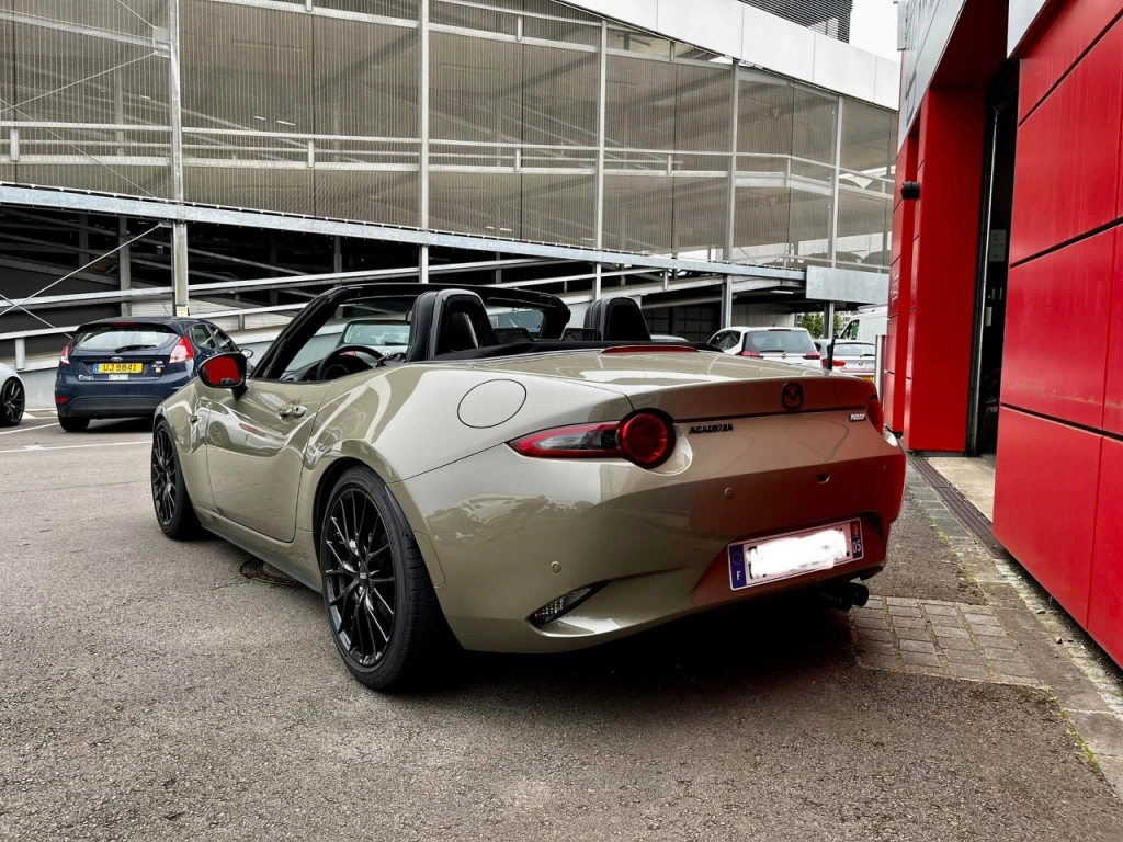

Message Publié : Mer 1 Nov 2023, 16:21
Message(s) : 1674
Localisation : Strasbourg
Je pense que même à l’avant, ça passe
Voilà une photo de la mienne quasiment dans le même angle

Message Publié : Mer 1 Nov 2023, 17:03
Message(s) : 1674
Shur_Tugal15 a écrit :
Tu as des cales aussi ? De combien ?
2x20 à l’avant et 2x15 à l’arrière
