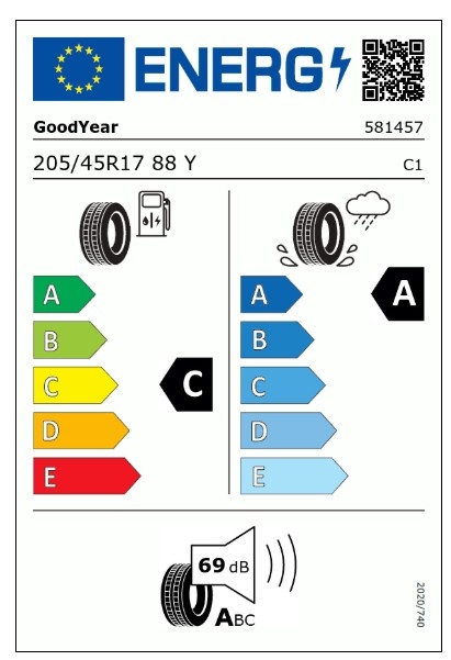

Beaucoup de critères entrent en considération lorsqu'il est temps de remplacer les pneus de son bolide.
Bien souvent, le critère tarif reste bien présent, que l'on pondère en fonction d'autres paramètres.
Pour nos chères têtes dirigeantes, nous devrions penser consommation, adhérence sous la pluie, et niveau de bruit.
Ca se présente sous la forme d'une étiquette obligatoirement présente sur les pneus :
Pour ma part, elle m'importe peu ( je m'en fous clairement :D ) , et je pense plus performance intrinsèque du pneu, à moi de l'économiser en fonction de ma conduite.

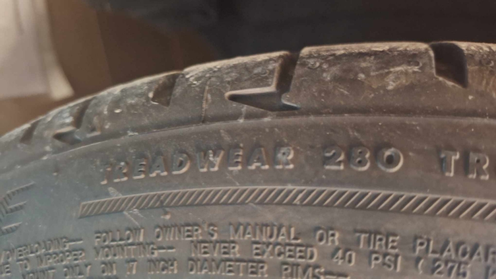

L'usure de la bande de roulement est notée Treadwear sur nos pneus ( feu, foncez à vos garage !!! :ricane: )
La valeur de référence étant 100.
La valeur tourne vers les 400 sur une auto lambda, 280 sur les potenza d'origine des MX-5.
Les autos sportives ont des valeurs de 200, mais l'avènement des autos ultra sportives font descendre cette valeur plus bas...

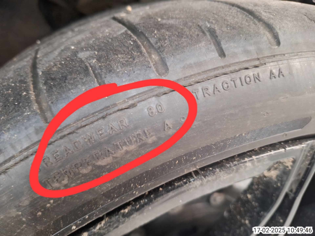

Une M3 Compétition actuelle est montée en 80....
Tu plantes un ongle dedans, il reste collé :D

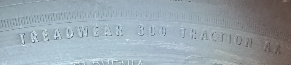

Je viens de vérifier, Eagle F1 asymmetric 6 --> Treadwear 300
Merci, il est possible que ce soit la monte retenue ;)
