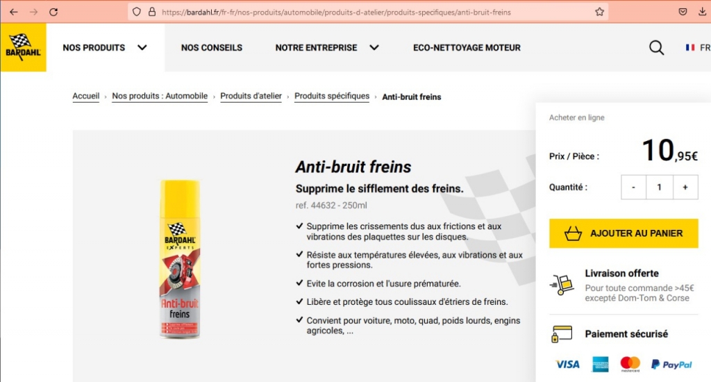

Déjà, pour commencer, essaie de mettre de l'anti-bruit derrière les plaquettes et sur les zones où la plaquette coulisse (généralement dans des clips inox)
Tu pulvérises, tu laisses les solvants s'évaporer pour que ça devienne pâteux, tu essuies l'excédent, et tu installes tes plaquettes.
Les colonnettes des étriers se graissent avec de la graisse silicone (merci Lachutaie ;) ), qu'on trouve au rayon plomberie des magasins de bricolage.
S'il y a du jeu quelque part, tu démontes TOUT, et tu remontes avec une pointe de frein-filet MOYEN (jamais de fort) sur tous les filetages.
En faisant tout ça, tu auras fait du meilleur boulot que l'immense majorité des professionnels en garages, et tu te mets à l'abri de pas mal de problèmes.
Seul inconvénient, le Bardhal anti-bruit ne résiste pas à une journée de circuit ou d'arsouille d'été dans le Sud. Il faut tout ré-ouvrir, tout nettoyer et tout refaire au propre. Mais pour de la conduite "classique" ça dure plusieurs années.
