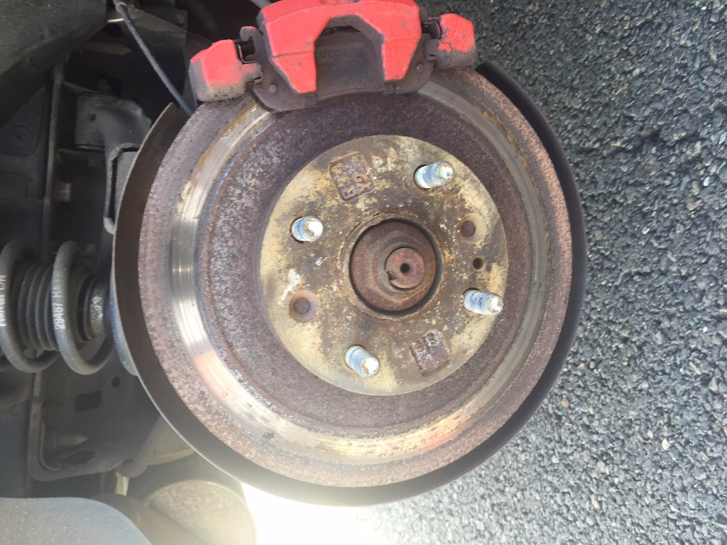

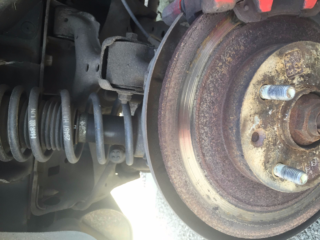

BASSone ensuite pour répondre a ta question je les changes parce que les disques sont rouillés d'une façon un peu spéciale je trouve.
J'ai l'impression q'ils chauffent un peu et j'ai fait quelques kilometres apres l'achat et je me suis rendu compte que le voyant du frein a main s'allumait apres un enchaînement de freinage (mais c'est arrivé que 2 fois)
J'ai aussi le voyant de l'ABS qui est allumé en permanence
je pense que c'est a cause de la chaleur. je me trompe peut-etre. je ne suis pas un pro^^

Ton histoire d'ABS c'est certainement un capteur sale ou abimer.
et tes disque Ar c'est certainement le bon vieux truc de l'etrier Gripper :)

Message Publié : Lun 2 Mai 2016, 18:21
Message(s) : 10171
l'est pitite la plage de freinage, dis-donc... :ttt:
Bon c'est sûr qu'il faut changer les plaquettes et le disque, c'est un peu utile :oui:
Il faudrait voir l'état des plaquettes pour juger s'il faut vérifier le bon coulissement du piston dans l'étrier.
Déjà voir, s'il n'y a pas de fuites.

Message Publié : Lun 2 Mai 2016, 18:40
Message(s) : 4702
Effectivement c'est plutôt moche. Comme dit Noos, sans doute un (deux?) étrier(s) gripé(s), ou juste le rattrapage de jeu automatique du frein à main qui a été mal réglé si tu as de la chance. Ou alors juste les plaquettes qui se sont usées bizarrement, ça peut arriver aussi, c'est juste que les étriers arrières qui grippent c'est un problème assez courant sur les Mx5 qui commencent à prendre de l'âge.
Mais de toutes façon si tu sens que tes freins arrière rayonnent et sont toujours bien chaud même quand tu as roulé genre 15 minutes en ville, c'est que tes freins arrière freinent tout le temps... d'ailleurs c'est ce que semble confirmer la couleur de ton disque, on dirait bien qu'il a prit un petit coup de chaud, ce qui n'est pas normal à l'arrière sur cette voiture et avec ton utilisation.
Pour les disques, n'importe quels disques type origine à 45 - 50€ les 2 sur Oscaro feront l'affaire sans problème (même sur piste avec une Mx5 pas trop puissante d'ailleurs... c'est dire!).
Pour les plaquettes avant et arrière tu peux effectivement prendre des genuine Mazda qu'on trouve sur Mx5 Parts par exemple, tu devrais en être très content en toute circonstance (surtout si tu utilises des pneus route normaux), et apparemment elles ont également une très bonne longévité. Sur ce point-là je ne peux pas trop en parler car j'en ai pour l'avant, mais je ne les monte que de temps en temps pour dépanner et pouvoir rouler sur la route en attendant de recevoir mes nouvelles plaquettes. Comme quand je rentre d'une journée piste et que je me rends compte que je suis en train de limer la semelle des plaquettes depuis quelques dizaines de km par exemple :oops: . Donc elles ne m'ont pas beaucoup servi (2000 - 2500 km à tout casser) et elles ne sont pas usées, juste rodées. Mais je confirme que ce sont des bonnes plaquettes de route, même pour rouler à un rythme un peu soutenu, bon feeling et bonne modulation (et sans doute une bonne endurance pour ton utilisation).
Sinon je pense sincérement que prendre des Valéo, Bendix, Brembo, ou autre Ferodo sur Oscaro ou autre (en même temps que tes disques pour grouper les fdp par exemple...), serait également un bon choix.
Quoi qu'il en soit, je pense comme Noos que ça serait une bonne idée de vérifier que tes étriers (pistons et "coulisseaux" / axes / slider pins choisi comment tu préfères les appeler) ne sont pas grippé avant de monter tes nouveaux freins tout frais. Parce que sinon, ils ne vont pas rester frais longtemps :aie: .
Pour l'ABS tu es sûr que c'est ce voyant-là? Ce n'est pas du tout le même sur NA. Tu as vérifié que ton niveau de liquide de frein était ok?
Sinon oui un capteur sale, ou un connecteurs qui a un peu de jeu. Ou un câble dénudé si tu n'as pas de chance, tu peux toujours vérifier si tu n'as pas un câble qui frotte sur une roue quelque part, et passer un coup de brosse (une vieille brosse à dents c'est parfait pour ça. Ne pas s'en reservir pour se laver les dents après par contre, très important :P!) sur les têtes de capteurs et les roues dentées.

Tu as tout à gagner à rénover les deux étriers qui en ont surement bien besoin.
Trouves toi un bon établi et démonte, dégrippe, graisse... ça tombe bien du dois justement changer les disques et plaquettes :oui:

J'ai relu ton post et une chose me surprends, comment peut-on passer une voiture au contrôle technique avec des pistes de freinage dans cet état lamentable. Le contrôleur l'a vu, ou alors il est miro.
Message Publié : Mar 3 Mai 2016, 07:57
Message(s) : 1062
Ou il s'en fout de la rouille et regarde juste si le freinage mesuré est efficace, dans tous les cas, ça me semblerait normal voire impératif qu'il prévienne le propriétaire, au minimum de façon orale, de l'état de ses freins :sic:
