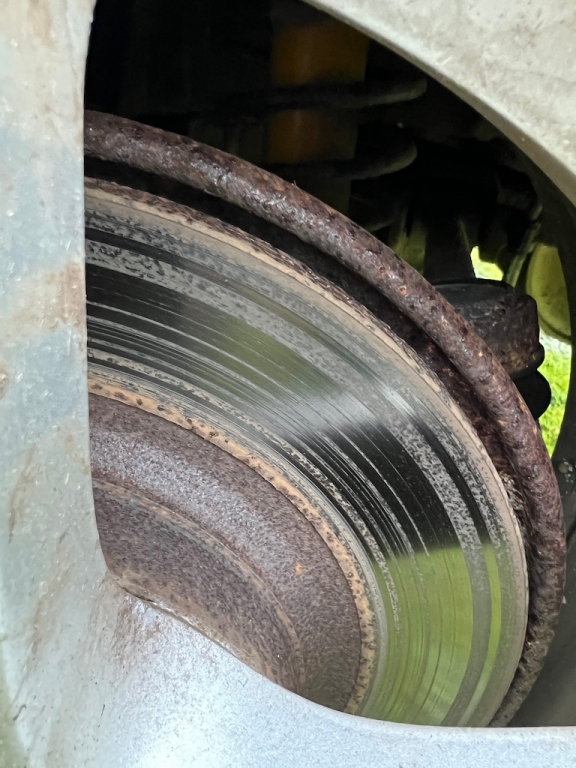

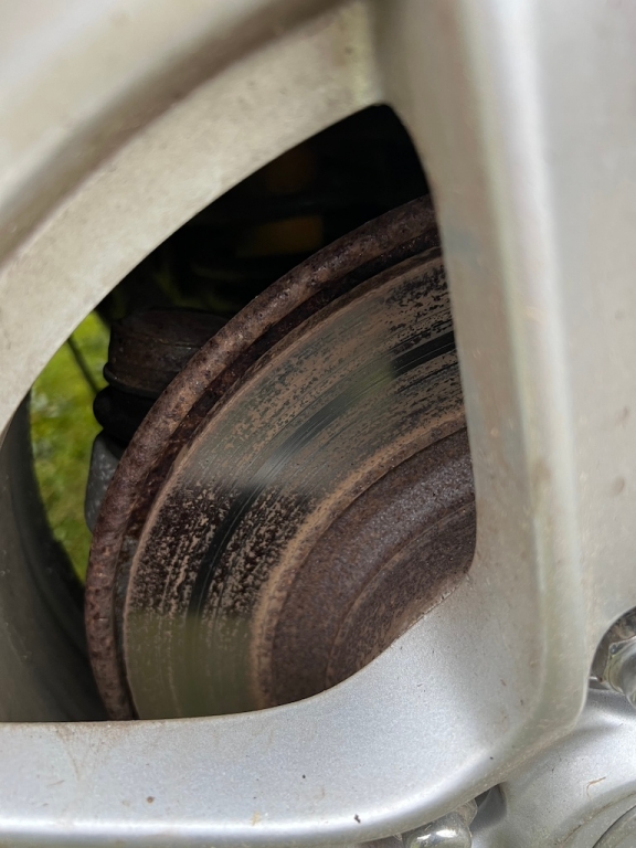

Je me pose une question depuis un petit moment...
Mimix dort à l'extérieur en Bretagne, à 500m de la mer. Donc, le lendemain d'une bonne averse ou si je ne m'en sers pas pendant plusieurs jours, les disques sont rouillés en surface.
Après avoir roulé un peu (80 km hier quand même), pas de problème à l'avant, mais les disques arrière restent rouillés en partie:
Qu'en pensez-vous ? Je précise que la voiture me semble freiner normalement.
Les 2 tôles de protection sont bien rouillées aussi, mais c'était déjà le cas quand j'ai acheté ma NC en 2015...
Et à l'avant elles sont comme neuves...

Comme tu dis, c'est de la rouille de surface, c'est pas grave ça partira :)
Ce qu'il faut surveiller c'est le grippage des étriers/pistons. Mais vu tes photos, ça n'a pas l'air d'être le cas.

Les disques de frein efficaces rouillent, et les beaux disques ne freinent pas (ou moins bien).
Par contre, si ta Mimix dort à 500m de la mer, tu as intérêt à faire régulièrement des opérations antirouille :sic:
Si tu la laisses dans son jus, elle risque de vite devenir croustillante :aie:

Je l'inspecte régulièrement, pour l'instant ça va :)
Ça fait 8 ans 1/2 que je l'ai, et visiblement elle supporte remarquablement le climat breton :D
Elle ne dort pas dehors 365 jours par an, mais l'accès au garage étant un peu compliqué, je la laisse dehors quand je suis là, en gros 3-4 mois par an...
