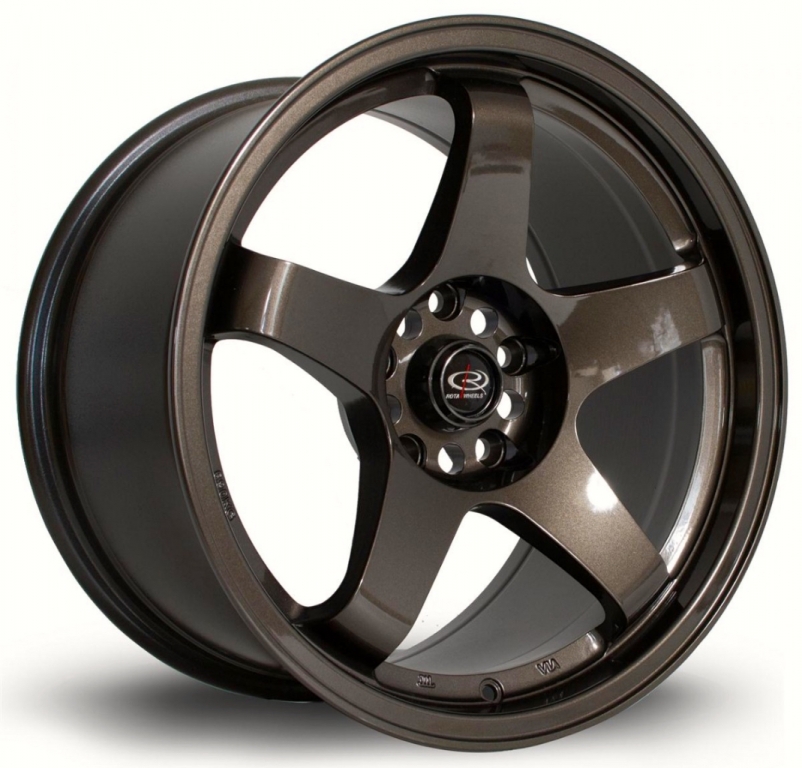

Juste pour info, voici le type de look qui me branche...
Cependant, je vise moins de 7 kg...

C'est une copie de rays LM GT4.
Par contre ça n'existe pas en dans les tailles qui conviennent a nos mimix puis faut compter 600€/pièce :D
