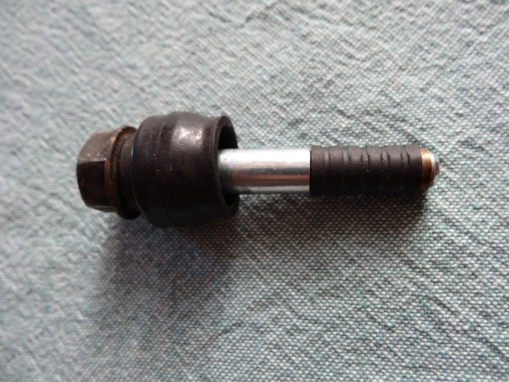

C est souvent le droit en cause.
Une chose qui ne coûte pas grand chose un nettoyage des colonnettes et du puits dans lesquelles elles vont coulisser.
Autre chose en après-vente le caoutchouc de droite sur la photo est souvent plus épais ou plus long que l origine et la ça coïncera avec le temps.
Le caoutchouc de gauche sert de "ressort" ne surtout pas m'être de graisse de dedans, il me semble que cela a déjà été dit un peu plus haut

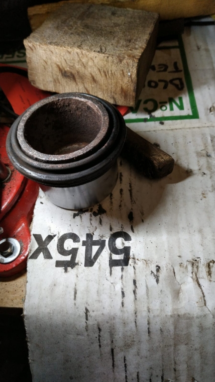

Ce sont des étriers mono piston et il y a donc deux éléments qui peuvent se gripper:les colonnettes,dont il est fait état ci dessus,mais aussi le piston:dans le cas d"'un piston grippé,il faut:
démonter le piston (ce qui peut s'avérer difficile!!)
l'inspecter: c'est de l'acier chromé dur;s'il n'est que sale,nettoyage à l'alcool à brûler;s il est écaillé=poubelle
inspecter le corps de l'étrier (cylindre): s il est sale,nettoyer à l'alcool à brûler;s il est oxydé= poubelle
remplacer le joint d'étanchéité interne et le cache-poussière externe
remontage en lubrifiant avec du liquide de frein.

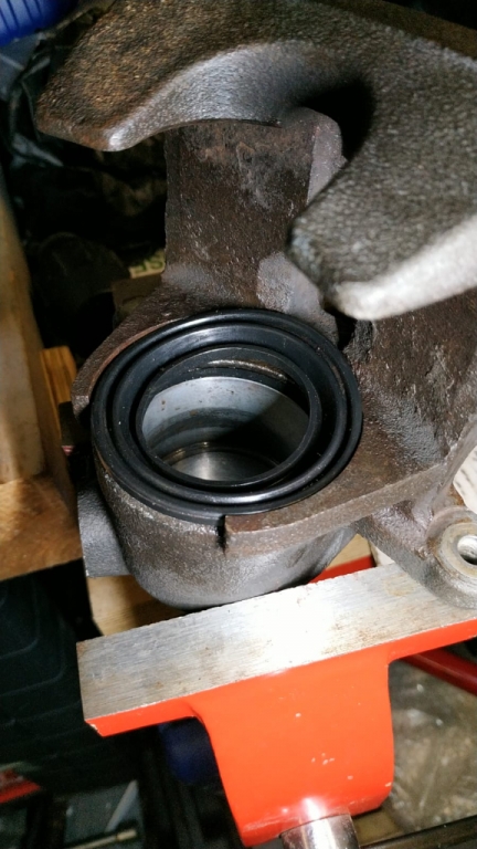

je remonte le sujet car je n'ai pas été capable de remonter le piston une fois le joint dans la gorge de l'étrier.
Est ce que quelqu'un à une astuce ? :?

Hello Grumly2000
Oui, je vais pouvoir t'aider car je suis intervenu ce WE pour changer mon piston d'étrier avant droit.
L'astuce qui m'a beaucoup servi, je l'ai trouvé dans cette vidéo : https://www.youtube.com/shorts/sooFcU9Ir4U
Et une version beaucoup complète ici : https://www.youtube.com/watch?v=3Gzz7b8gk6E
Il faut donc avant tout mettre le soufflet dans la gorge de l'étrier avant toute chose, c'est une première étape assez fastidieuse. Ne pas le lubrifier sinon ça glisse trop, tu pourras le faire après...
Et ensuite tu utilises un compresseur comme montré dans la vidéo en y allant molo sur la pression. Et ca va tout seul !
Bonne chance :hello:

Merci Greg c'est exactement ce que j'ai essayé de faire, modulo que j'ai graissé les joints et le cylindre au DOT de frein.
Par contre je n'ai jamais réussi à mettre le soufflet.
Tu as mis quelle pression d'air ?
Moi j'étais autour de 6 bar.
Nota: pour sortir le piston qui était grippé j'ai du monter à plus de 8 bars.
205 GTi 115 volée :x

Je n'ai pas de manomètre sur mon compresseur qui est un modèle de base pour gonfler les pneus. Il est important de ne pas mettre de graisse sinon le joint glisse de la gorge. Nettoie le au nettoyant frein et recommence. Et effectivement tu remontes le piston avec un film de liquide de frein....
J'en profite pour mettre quelques éléments qui peuvent être utiles :
- j'en ai profité pour remplacer la graisse cuivrée par la graisse silicone. Merci @Lachutaie !
- de chaque côté du raccord coudé qui relie le flexible de frein à l'étrier, il y a une rondelle en cuivre. Au moment de remonter, j'ai constaté une fuite à cet endroit. J'ai du faire une dizaine de garages et de revendeurs de pièces hydrauliques pour retrouver ce type de joint. Et en remontant, la fuite était moindre mais toujours présente. J'ai du resserrer progressivement jusqu'à ce que la fuite disparaisse. Je dirais même que j'ai dû serrer "très fort" le raccord, à un point où je me suis dit espérer ne pas foirer le filetage.... :roll:
- faire la purge n'a pas été une mince affaire ! A un moment j'ai même craint avoir détérioré le maître cylindre car la pédale restait désespérément molle. En effet, certains tutos conseillent de mettre une cale en bois sous la pédale de frein pour limiter la course de celle-ci lorsque l'on fait la purge. Visiblement, enfoncer la pédale de frein à fond pendant la purge peut détériorer le maître-cylindre. Ouf il n'en était rien :D . Je conseille de faire d'abord une purge grossière de l'étrier réparé (car il est vide), puis ensuite reprendre l'ordre normal : ARD, ARG, AVD, AVG. Et miracle au bout d'un moment les freins refonctionnent. Au total, j'ai passé tout juste 1 litre de DOT 5.1 !
