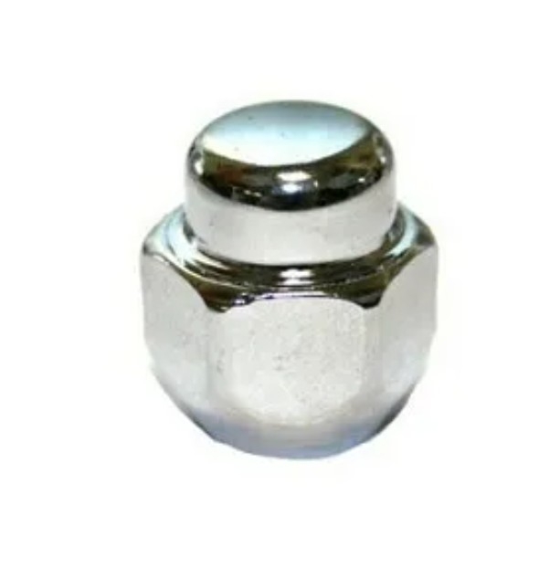

Bonjour
la NC que j'ai récemment acquise à les boulons bien moches. Afin de remédier à cela, quelqu'un aurait il les caractéristiques des 20 boulons (ou écrous?). J'ai vu un poste dans lequel on peut lire " écrous de 12x1,50" et "boulons", dans 2 posts écrits par 2 personnes différentes.
C'est un écrou ou un boulon? Et quelqu'un aurait il un modéle d'écrou antivol à me conseiller afin de ma petite MX ne perdent pas ses baskets?
Merci par avance de toute réponse.

Alors pour la faire courte, selon les voitures, tu peux avoir des vis qui viennent se visser sur les taraudages du moyeu, c'est le cas sur Porsche. Mais tu peux aussi avoir des écrous qui viennent se visser sur les goujons fixés sur les moyeux (c'est le cas de la MX5) mais en aucun cas tu ne peux avoir de boulons qui correspondent à l'ensemble écrou plus vis.

C'est bien des écrous M12x1,5 (5 par roues) sur les NC.
Les écrous sont identiques sur NB et NC (NA et ND :?: )

Merci de vos réponses. Je vais donc chercher des écrous tous beaux. :D
Si j'osais abuser, les écrous antivol MC GUARD réf 24012 (https://www.autobacs.fr/ecrous-antivol- ... cgard.html) sont ils adaptés?

De tête, M12 par 1.5 aussi sur la ND.
