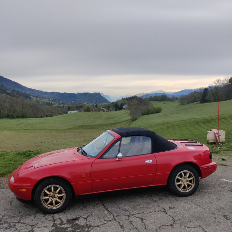

Sur ma rouge, je dois changer de pneus.
On m'avait conseillé des Vredestein Sportrac 5 en 14 pouces. Je les ai usé sans conviction, ils manquent de constance et je n'ai jamais vraiment été en confiance avec. Je viens de regarder, je les ai commandé en mars 2021. Vu le peu que je roule avec la rouge, ça veut dire qu'en plus, ils se sont usés vite (aucun rapport avec ma conduite, bien sûr :oops: )
J'ai des Watanabe en 14 pouces ou des OZ Superleggerra en 15, je suis prêt à repasser en 15 pouces si ça me permet d'avoir des pneus corrects. L'usage sera strictement routier et principalement hors hiver.

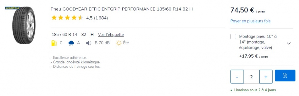

Sinon quelqu'un a déjà essayé ceux la ?
