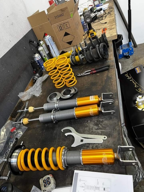

Pour moi, c'était comme celà.

Avec ce type de combinés,tout ou presque est réglable:
hauteur de caisse/poids aux roues
précontrainte du ressort
hydraulique compression-détente
je ne suis pas sûr que 200€ suffisent pour faire tout cela correctement!
 Sujet du message : Re: Ohlins en France
Message Publié : Mer 4 Sep 2024, 09:26
Tu as raison mais seule la hauteur de caisse/poids aux roues sera réglée lors du montage.
La précontrainte est réglable mais la valeur fixée par OHLINS (de mémoire, 2 mm sur NC)
La Compression/détente est réglable par toi-même, sur le haut du combiné, directement ou avec un petit câble de rallonge que je ne conseille pas car peu sensible. D'ailleurs je règle souvent ces valeurs entre 10 et 30 clics en fonction de l'humeur du jour.
