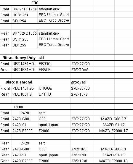

si ca peut t'aider pour les freins, une liste de frein after mark et les reference pour nbfl
au moins t'as les ref trouver les discs
:D
