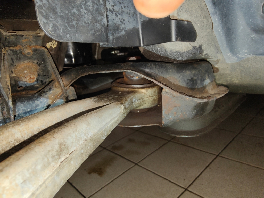

Je suis en cours de remplacement des vis de réglages de géometrie sur ma NC, et je suis face à un os.
Sur les 2 triangles avants, la vis du silent bloc arrière est complètement grippée.
J'ai réussi à déposer l'écrou avec une rallonge de 80 cms, mais la vis ne sort pas. WD40, massette, ça ne bouge pas... Je pense qu'elle est soudée par la corrosion dans le canon du silent bloc...
J'en viens à étudier la découpe, mais je ne suis pas très inspiré. Impossible de passer une disqueuse.
Je vois que la scie sabre (que je n'ai pas...).
Si vous avez des retours d'expérience ou conseil je suis preneur !
Merci d'avance

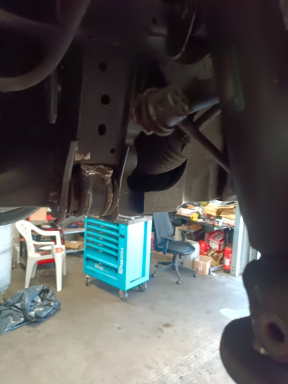

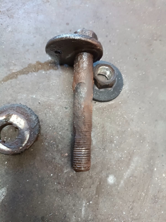

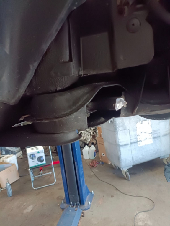

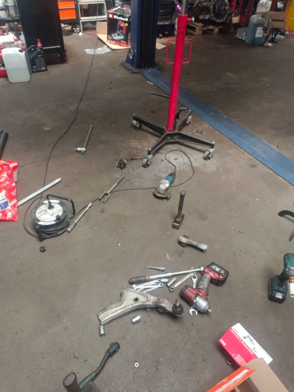

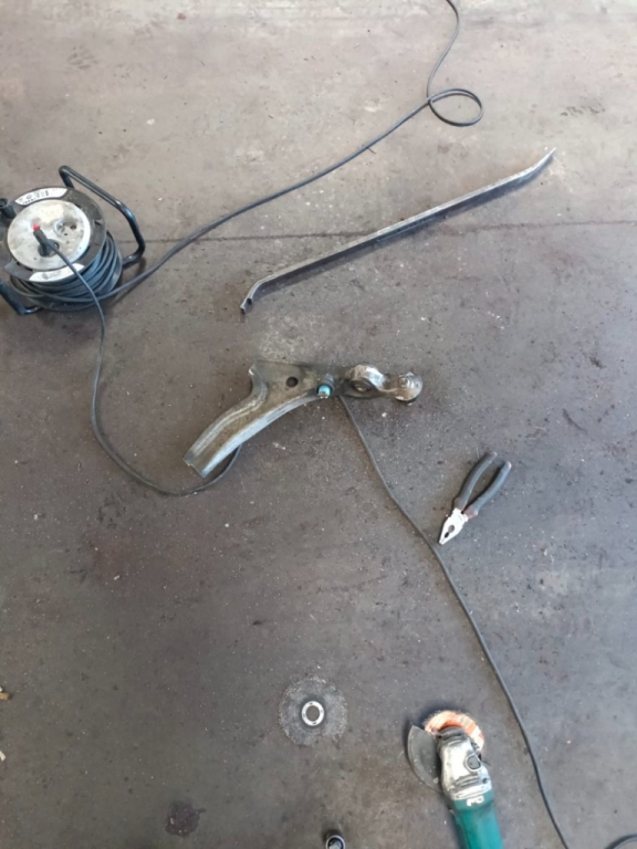

Salut Olivier !

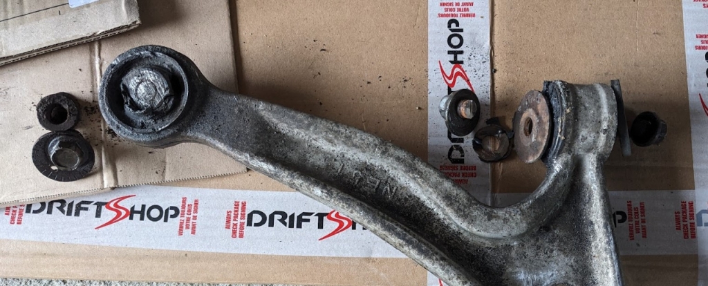

Il se trouve que moi aussi je viens de faire remplacer mes triangles car les silents blocs avaient pris du jeu et les vis de réglages de géométrie étaient grippées.
J'avais envisagé de le faire moi-même mais vu ce que j'ai lu de droite et de gauche sur ce forum pour cette intervention, j'y ai renoncé.
Et j'ai eu raison car mon garagiste m'a maudit. Il y a passé 4 heures par côté !
Et pour la vis dont tu parles, il a même essayé de la faire reposer sur un vérin de fosse alors que la voiture était sur le pont, et c'est toute la voiture qui s'est soulevée sans que la voiture ne bouge.
Il a réussi en disquant (une 125mm, j'ai une photo que je peux poster si cela aide) le triangle puis la vis, mais il a énormément galéré. Il m'a dit y avoir passé bcp de temps et avoir passé plusieurs disques.
J'ai déjà vu aussi sur ce forum que d'autres avaient utilisé une scie sabre.
Bon courage, elles nous en font baver des fois nos Mimix, mais on les aime qd même....

Salut Greg,
J'ai essayé aussi avec un cric sous la vis, une fois l’élasticité du SB passé, toute la voiture se soulève.
Je vais poursuivre le demontage, pour voir au moins si les vis de SB avant sortent. Sinon, ça fait suer tous les cas que j'ai vu sur le net finissent par couper le triangle pour avoir l'accès nécessaire à la découpe :cry:
Si j'en arrive là, je pense que ca finira pareil, et je laisserai mon mécano s'en charger... :cry: :cry:
Je veux bien ta photo, yes. merci !

Voici les photos que m'a envoyé mon garagiste, j'espère que ça t'aidera un peu :
Bon courage !!!
