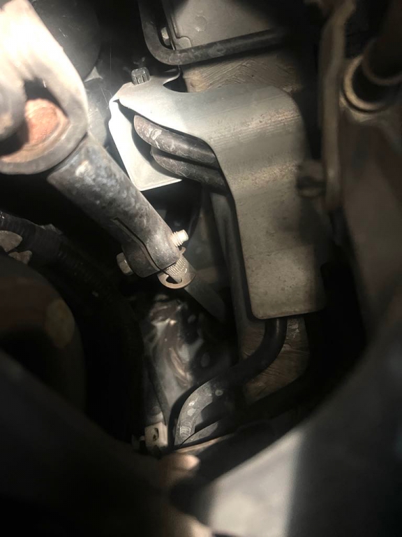

J’ai découvert un circlips sur mon arbre de direction

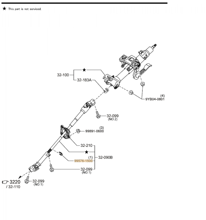

Non référencé sur la vue éclatée
Une idée de ce qu’il fait la ??

Si il est bien référencé et nommé "Bague d'arret"
Il sert de buttée, il est possible d'enfoncer de facon plus importante la tige striée dans le renvoi d'angle vers la crémaillère. J'ai désolidariisé cette partie pour retirer le berceau avant, je vois donc très bien de quoi il s'agit. Même si sur le principe il n'est pas d'une utilitée primordiale.

Merci Aerogela , je n’avais pas la bonne source d’info
Je suis rassuré
Il sert probablement à limiter l’insertion de l’arbre cannelé pour éviter qu’il ne se coince dans la partie femelle
