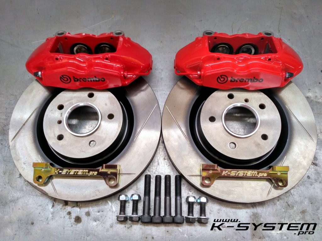

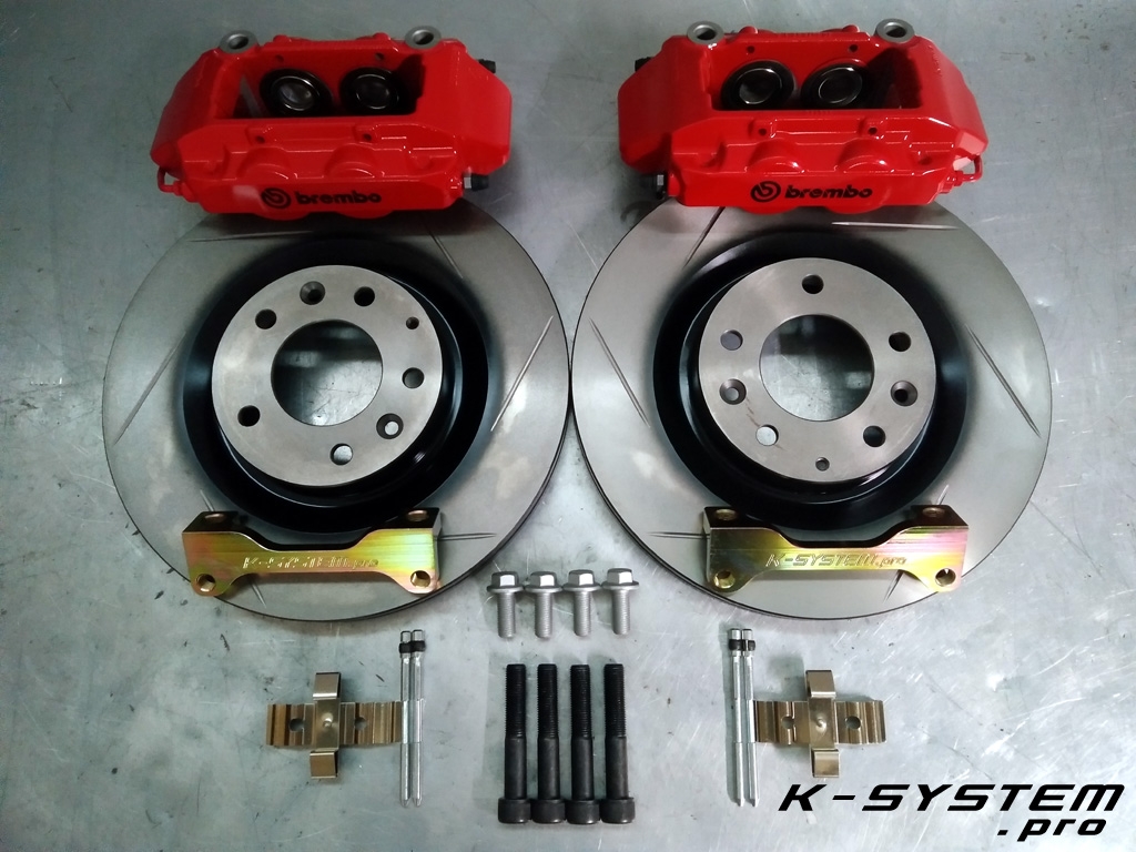

K-system.pro
https://k-system.pro/en/product-category/mx5-nc/
Kit Gros freins en 320x28. utilisant soit des étriers de Clio 3 rs ou Megane 3 rs. Prix 904€ sans plaquettes avec frais de port.. Ceux de la Megane sont plus gros mais les plaquettes coûtent plus chères.
Kit est composé de :
2x K-SYSTEM.pro caliper brackets
2x brand new, genuine, Brembo calipers with pad pins
2x brake discs (crossed 320×28) provenant d'une cx7
J'ai rencontré un mec sur circuit qui utilise ça sur sa RX8 full piste, il en très content car les disques de cx7 ne coûtent pas chère et que le choix de plaquettes est très large. Si je change ce sera surement pour ce kit la. :bave:

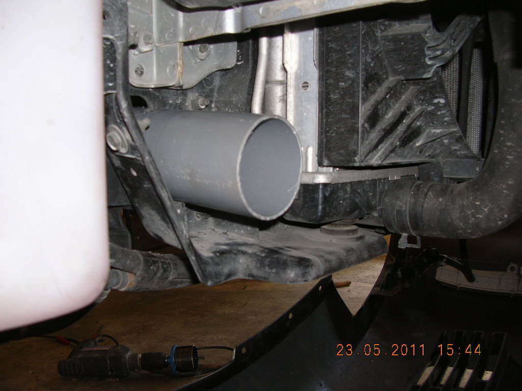

En matière de kits"gros freins",le problème est le poids.
Si tout est en acier,c'est très nettement plus lourd que l'origine et là ça devient un peu gênant en conduite"sportive" (genre track day) car c'est du poids non suspendu et ça modifie notablement la dynamique des suspensions.
Pour éviter plus ou moins complètement ce surpoids,il faut choisir des étriers en métal léger (alliage d'alu) et/ou des disques sur bol alu.Mais les prix s'envolent,ainsi que ceux des consommables (pistes des disques et plaquettes).
Indépendamment de ces modifications,je trouve très utile d'installer des boas sur les freins AV;le flux d'air doit être impérativement dirigé vers le centre du disque,pour être ensuite réparti par les ailettes du disque ventilé;ne refroidir que la face interne du disque conduit très souvent à le voiler irrémédiablement.
Du fait que c'est une propulsion,il y a plein de place pour installer des boas.Je l'avais fait sur ma 350Z:
fabrication d'une écope (virole en tôle) et installation
découpe discrète en face avant:
raccordement en rigide et en souple,en diamètre 80mm:

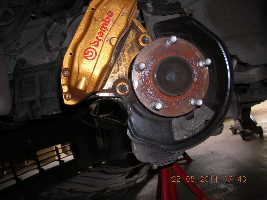

Message Publié : Mar 27 Août 2019, 15:19
Message(s) : 1548
Little a écrit :
Pour la NC (PatST l'a fait, j'ai reçu toutes les pièces pour faire pareil) il y a ça:
https://forum.miata.net/vb/showthread.php?t=523703
si les écopes existent sur étagère,ça devient une rigolade de ventiler les freins OEM,qui sont donc suffisants (avec la puissance OEM ou pas beaucoup plus?).
J'ai connu des situations très différentes:
La 350 Z,avec des freins de Clio 3 RS (300 kilos de moins)
La Mégane 2 RS (ma pistarde actuelle),avec les mêmes freins que la Clio 3 RS (300 kilos de moins aussi): mais là,impossible de passer des boas à cause du pivot déporté;donc même avec des plaquettes excellentes (CL RC6) je suis sans freins au bout de moins de 20 minutes en traquant des bagnoles équivalentes .
