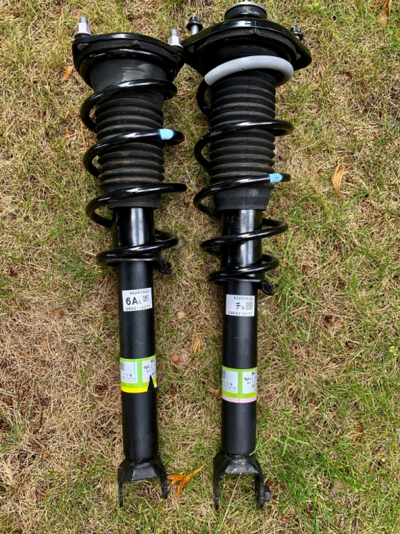

Voilà les suspensions « normales », je ne les avais jamais postées
EDIT Je mets une copie de l'image de Thom pour illustrer le sujet.
C'est pas fabriqué pareil. Même les butées normales font clinquant et il ne faut pas regarder sous le caoutchouc :D

Message Publié : Mar 10 Sep 2019, 15:48
Message(s) : 4998
Localisation : Gentilly
Voilà les références inscrites sur les amortisseurs

Tes références sont des OE Mazda (donc une étiquette Mazda), la correspondance B8 est donnée par les sites, mais il faudrait vérifier si tu n'as pas autre chose d'origine Bilstein marqué :
Exemple de références Bilstein pour Mazda ND:
B6 performance avant : 24-249577
B6 performance arrière : 24-249584
B8 performance plus avant : 24-249607
B8 performance plus arrière : 24-249638
ND 2.0 184 JetBlack GION
Message Publié : Mar 10 Sep 2019, 16:24
Message(s) : 7410
Il doit y avoir une erreur sur le site Bilstein, un B8 est visuellement plus court qu'un amortisseur d'origine et est prévu pour fonctionner avec des ressorts courts et non des ressorts qui conservent la hauteur d'origine.
