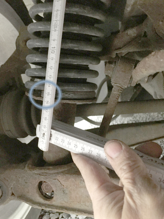

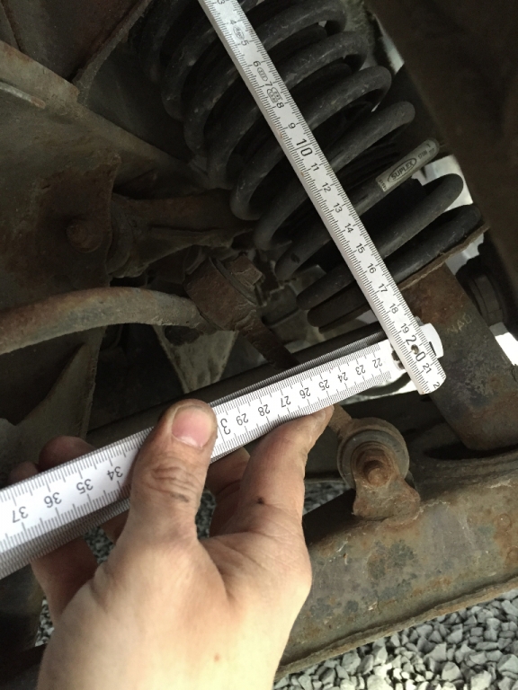

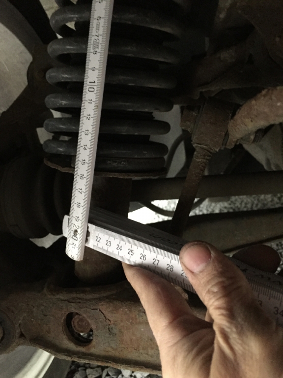

Je viens de m'apercevoir d'un ptit problème en faisant cette photo
L'ecart entre la roue et la carrosserie est plus grande à l'arrière droite qu'aux autres cotés !!!
Arrière gauche : 16 cm
Arrière droit : 18 cm

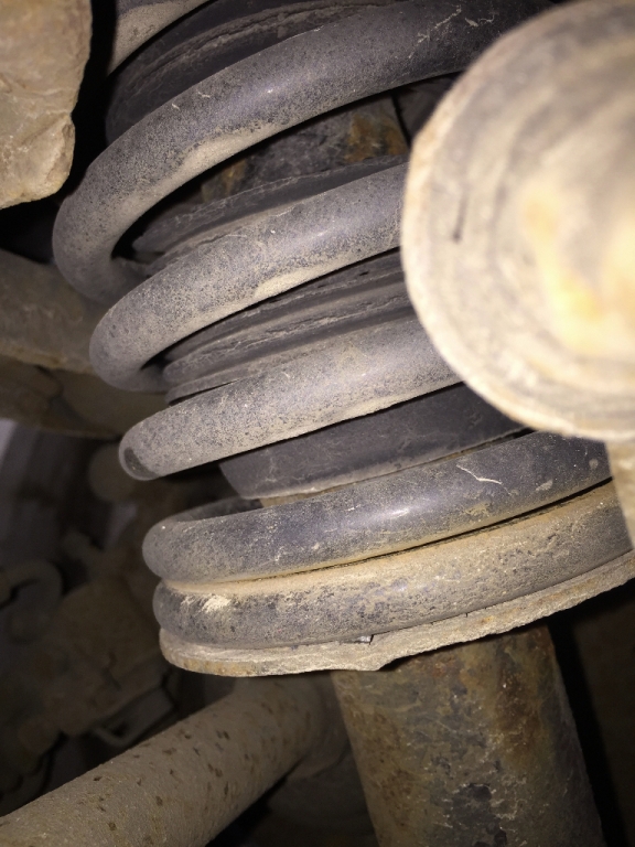

Ben c'est simple .. c'est pas le bon ressort à l'arrière gauche !
regarde la spire tout en bas devrait être biseautée et arrivée à plat et ce n'est pas le cas ... ou ce sont des ressorts de NB ou je ne sais pas mais il ne va pas pour tes amortisseurs de NA :oui:

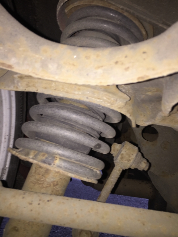

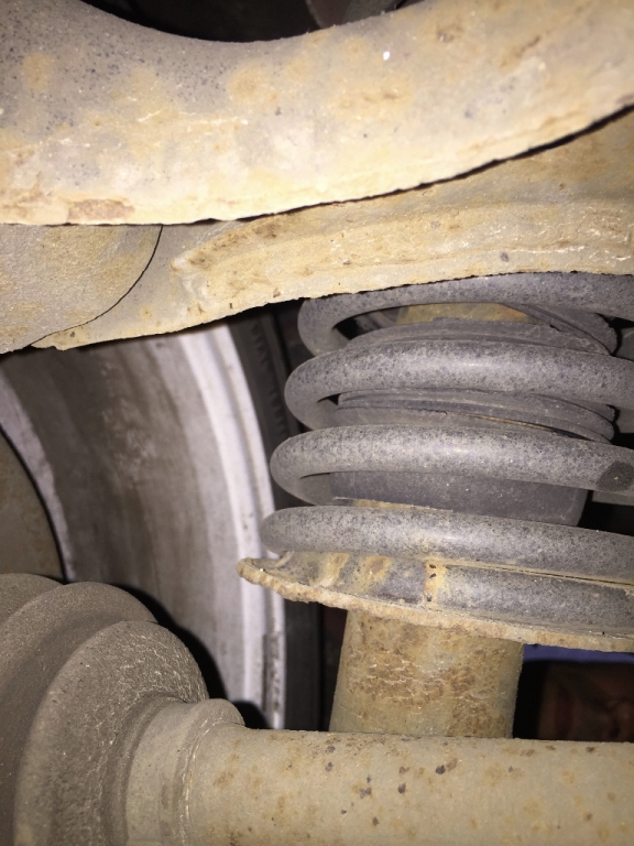

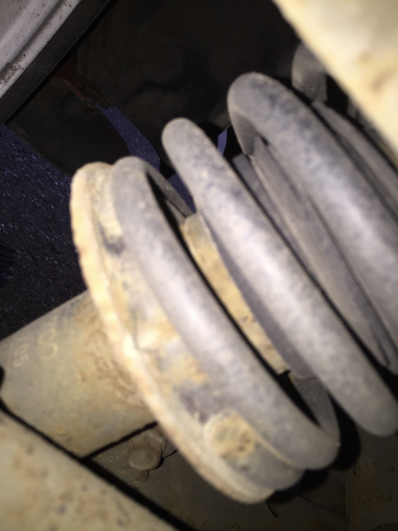

Donc le gauche :
Tu vois ce que je veux dire .. avec un peu plus d'éclairage :ricane:
Le droit on voit pas bien ...

on voit pas la fin de la spire, donc pas évident...par contre le garageot aurait pas oublié de descendre la voiture avant de serrer vis qui passent dans les silentblock, donc serré en l'air donc tension dans le SB ?

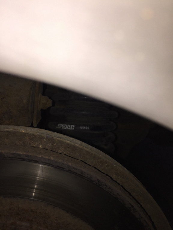

Bon bhen j'ai bien deux ressorts differents !!!
la marque du gauche
et la marque du droit

Donc si le droit est d'origine ET SI c'est bien le bon ressort et donc à vérifier au bout de la spire ... photo svp ;)
Le second est effectivement un ressort plus court ou pour NB ou pour une autre marque de voiture ...

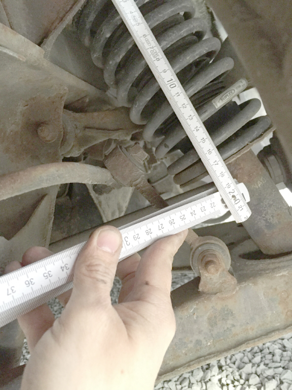

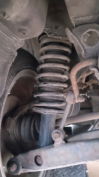

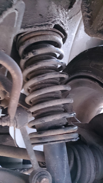

Voici d'autres photos vite faite du coté droit

Rhooo on dirait que le côté droit est pareil au niveau de la spire :ricane:
